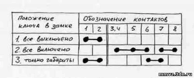

мотоцыкл ММВЗ 3.112.12 генератор переменного тока 12в 65Вт без аккамулятора собираюсь летом установить кстати не кто не подскажет схему для зарядки его на мотоцикле

владельцы мотов с АКБ пытаются от нее избвится, а владельцы минчаков/ковровцев - наоборот трижды подума: оно те надо? Еще подумай, куда батарею ставить! уточни, какого характера ты хош ставить акустику. Если тебе нужен качественный стерео звук, то мало вариантов, а если соседей пугать, то можно динамики и между перьями втулить и в карманы... Вот что нашел: Можно родную оптику оставить на переменки, а АКБ питать постоянкой. Понадобтся два диода Шоттки помощнее, хотя Шоттки и так мощные. СтОят они копейки. Можно выдрать со старых компьютерных БП. Или один спаренный диод на три ноги. Характеристики: ток и напряжение повыше с запасом бери, например ток 30-40 Ампер и напряжение от 45 Вольт 1 - аккумулятор 2 - БКС 3 - замок зажигания (от ИЖа) 4 - розетка VD1 - диодная сборка F1…F3 - предохранители 30, 20 и 10А соответственно L1 - лампа 10-21 Вт Лампочка будет выполнять функции резистора, ограничивающего зарядный ток маленького аккумулятора. Можно взять дроссель ДР-100 от старого Восхода. Последний раз редактировалось -ЗЛОЙ-; 11.02.2011 в 23:51 |
