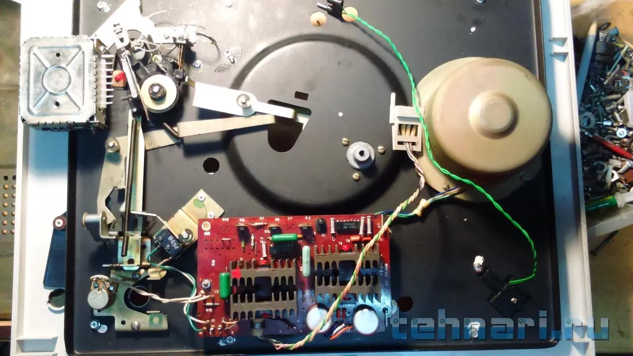

Решил написать, самое простое было выкинуть его сразу после покупки в 1985 году. Не понравился сразу, а потом пластинки были заброшены вместе с проигрывателем на чердак, прошло 33 года. Наводил порядок на чердаке и обнаружил его в дальнем углу. Включил, но это было зря, лучше он не стал, из того, что было попытался слепить по другому, но это тупиковый ход, на первой фотке.
Реанимация не его случай, в нем все не так. Деревянный корпус и металлическое днище проклеил изнутри, термоклеем, получилось нормальная платформа, а не каждая деталь живет своей жизнью.
Убедился, что мотор рабочий, сделал новую плату, на которой разместил: генератор мотора со стабилизатором и питание стробоскопа на светодиоде. Исходные схемы изменены.
Переключение скоростей убрано, оставлена только подстройка скорости 33.
Кожух экрана двигателя (нижняя часть) развернут и теперь провода с обратной стороны.
Подстройка скорости перенесена к стробоскопу, который теперь на светодиоде.
две картинки как это сейчас выглядит, осталось дособрать и можно приступать к корректору. Продолжение будет.
А как же слушать пластинки на 45 об? Ну, сейчас может и нет, а потом могут и появиться. У меня есть несколько штук. Одна из них макси сингл Cerrone. Там качество записи - огонь! Обязательно нужна 45 скорость!

Цитата:
Сообщение от valeran1952 Посмотреть сообщение
... самое простое было выкинуть его сразу после покупки в 1985 году. ...пластинки были заброшены вместе с проигрывателем на чердак, прошло 33 года.
Состояние нового, хорошо сохранился.
Я бы не стал переделывать, а продал бы на Авито "как есть" какому-нибудь коллекционеру. Не думаю, что после переделки он начнёт нравиться.

Исхожу из того, что у меня их нет и не будет, кроме одной, которая без интереса.
Уже нет, перебрал коробку, нету, не велика потеря. Пересчитал, 70 штук. Этож сколько портвейна можно было выпить в те года на эти деньги... О покупке новых пластинок речи нет. Есть машина, ей уже семь лет (обслуга своя), но ее нужно содержать в порядке, а пенсионерские доходы не велики.
Работа ради работы, для поднятия самооценки, что еще могу.
Посмотрел про корректоры, базовый просто хлам. Склоняюсь к схеме Галченкова, платку развел, габариты небольшие, буду пробовать.
Нет, после переделки останется своя работа, а не чужая поделка, в которой даже болтики с гайками выглядят ужасно, заменил их на привычные . Силумин от старости стал хрупким и это проблема.
