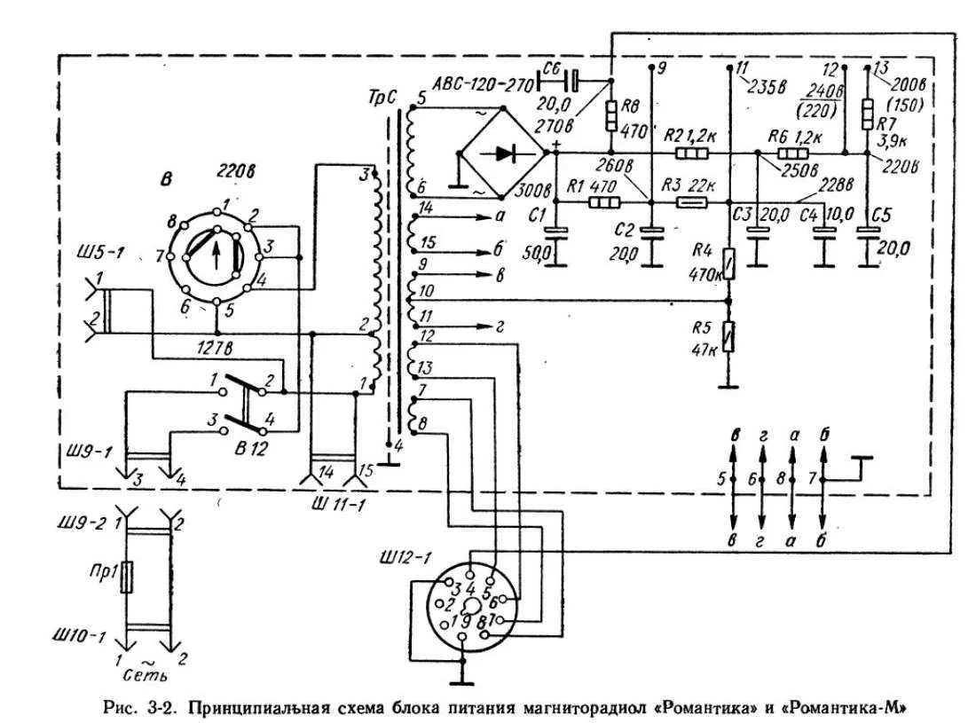

Ну что, сейчас включил трансформатор, тот который достал я из "Романтика-м". Все ненужные выводы аккуратненько заизолировал. Подключил транс к сети. И наверное в нем был короткозамкнутый виток, и он резко нагрелся и задымил. Навонял ужас!
Я замкнуть выводы не мог и подключал сеть точно на первичную обмотку.
Вот видать и закончилась эта тема. Другой транс уже нереально достать, их не осталось нигде!
Засада!

Цитата:
Сообщение от АудиоМаньяк Посмотреть сообщение
Возможно, что включил на половину первичной обмотки, раньше в ламповых
девайсах стоял переключатель 127/220В ...

неа, перепутать не мог. Там отвод есть от первички на 127в, но он в стандартной схеме идет на двигло проигрывателя. А я подключал на всю первичку, тоесть на 220.

Ну не нашел я подходящий силовой транс, так что решил намотать его самому. Но какой мощности нужен силовой транс для анодного напряжения(с запасом мощности на второй такой же канал)?
И мотать проволокой какой толщины?
1)Вот схема платы лампового усилителя из поста №24.
2)схема умзч и бп.
3)схема бп.
И можно ли сделать бп с одним напряжением 235вольт для анодного напряжения обоих ламп, а не как в схеме 235в и 240в?
