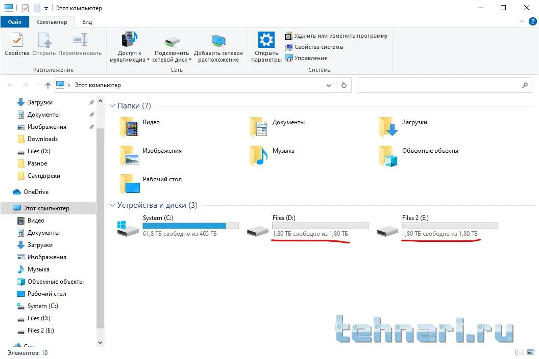

17.11.2023, 23:28 | #9 (permalink) | |
Member
Регистрация: 22.04.2010
Сообщений: 175
Сказал(а) спасибо: 0
Репутация: 0
Цитата:
Теперь возник другой вопрос. У меня диск на 2 тб. На скрине видно, что теперь у меня два раздела одного диска, по 2 тб. Это как? P/S Внешний HDD пока отключил. |

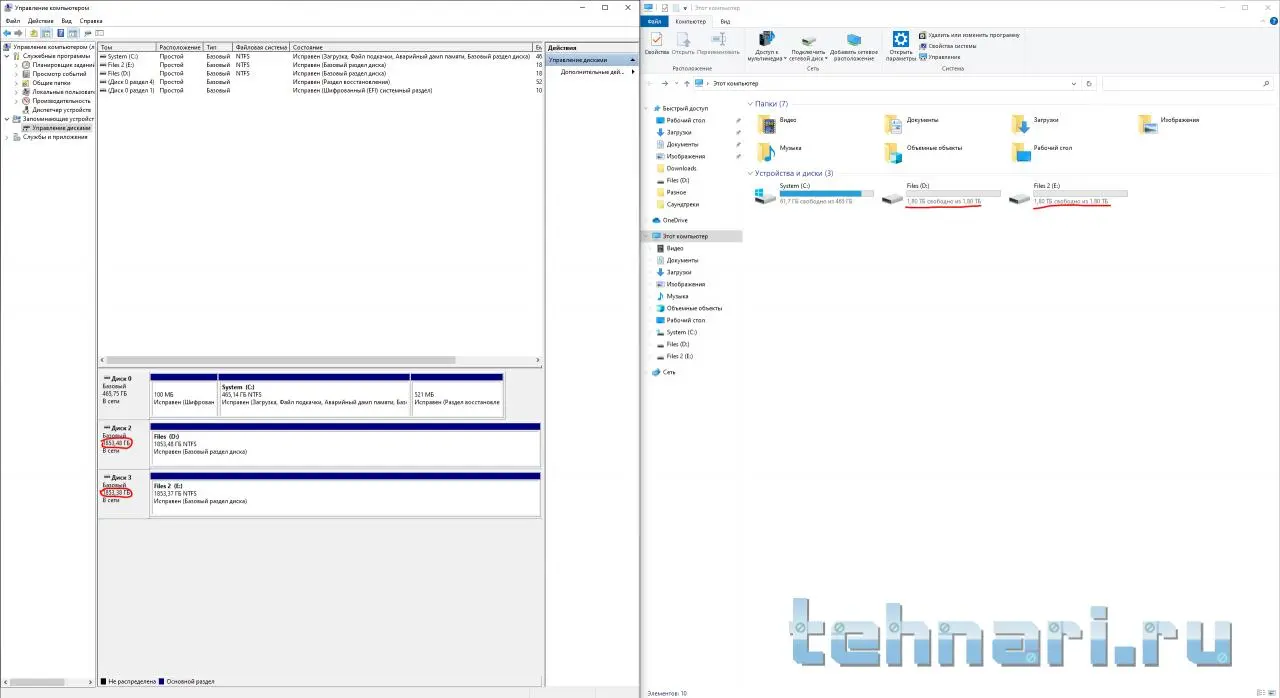

17.11.2023, 23:37 | #10 (permalink) |
Member
Сообщений: 175
Репутация: 0
Добавил 2 отдельных скрина. На первом плохо видно.
