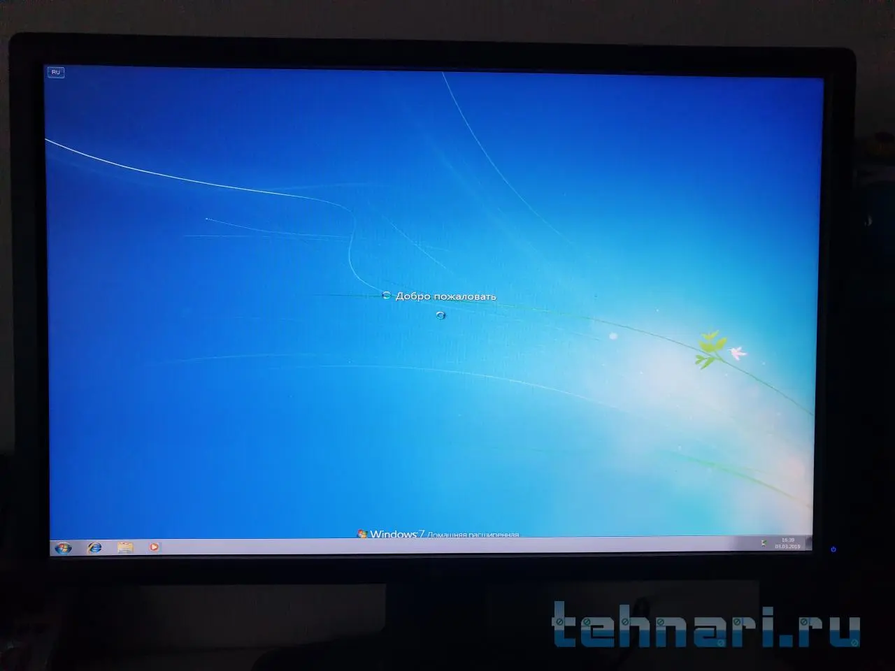

Имеем следующее. Пытался загрузить ОС с HDD, кроме него больше ничего не подключал. HDD определяется сразу, первая попытка загрузки, долго загружался рабочий стол, около 3 минут, далее попытка установка драйверов (фото 2), все очень долго, прекратил установку, удалил дрова, перезагрузка, вылет при попытке загрузки ОС, вторая попытка - тоже самое, 3 попытка успешная, 4 попытка - ошибка.

Что и требовалось доказать. Подожди железных дел мастеров что они скажут.

Цитата:
Сообщение от lytboris Посмотреть сообщение
Значит дело в материнке.
Типа того.
Старые сертификаты безопасности в UEFI удалены?
Почитайте про UEFI своей материнской платы в инструкции, узнаете много нового.
P.s. Да, и хватит уже переносить системный диск от компа к компу. Семёрка - не Хрюша, просто так без танцев с бубном на другом железе работать не станет.

Семерка без каких-либо танцев загрузилась свободно на другом компе, и не понял что надо мне почитать и как мне это поможет. С материнкой-то что делать? Странно, что она умерал в один миг

Она не умерла, скорее всего просто сработала защита загрузки ОС.
Чего непонятного я сказал? Почитайте в инструкции на вашу МВ про защиту UEFI.

SSD-то почему не видит?

В общем я могу чего-то не понимать из Ваших слов, но в мануале я ничего не нашел, что помогло бы мне запустить комп на моем ссд, итог один, что это груда металла стоит уже 2 недели

Потому и не видит, что считает установленную на нем ОС попыткой нарушить безопасность загрузки. Это как вариант, могут быть и другие аппаратные проблемы.
Если ничего не получается, всегда есть возможность обратиться в СЦ.

Проблема в блоке питании
