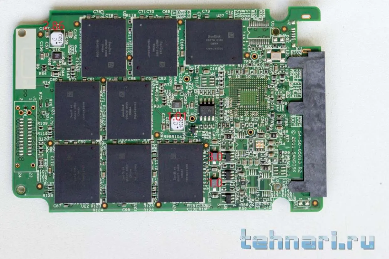

Вернулся ко мне сабж, после этой темы, отдал папе. Ссд стоял в одном компе, потом переехал в ноутбук, все прекрасно работало, пока ноутбук в один прекрасный момент не был выключен на ночь, а утром не загрузился.
В биосе не видится, с usb адаптера - не видится. контроллер sandforce sf1222. Ни виктория ни фирмовая утилитка диск не видят.
В помойку или можно по колдовать? Вроде есть какой-то sleep bug у этих сэндфорсов, но инструкции под сандиск - не нашел, там надо замыкать какие-то контакты. Прошивка была последняя, на 2013й год(год производства 2011), начало эксплуатации тоже 2013. Может тут тупо сдох стабилизатор или какая-нить емкость коротнула, схемы тоже нема

Цитата:
Сообщение от Smith Посмотреть сообщение
...Может тут тупо сдох стабилизатор или какая-нить емкость коротнула, схемы тоже нема
В помойку завсегда успеет.
Проверьте напряжения на дросселях (на 1-м фото 2 светлых квадратика) и конденсаторах (черные кирпичики). Нанесите их на фото, потом будем делать выводы.

Для начала - перевернем фото платы, т.к. качества фото достаточно что бы различать маркировку посадочных мест элементов и микросхем.

Соответственно "черные кирпичики" точно не конденсаторы, на плате нет черных конденсаторов. Они все мелкие и коричневые. А кирпичики - еще одни дроссели. Вот напруга на них, измерял относительно земли.

Нашел закономерность: если переходник USB-SATA включать без диска - он определяется системой, если с диском - вообще ничего не происходит.

Тестер пищит на короткое между землей и L2(белый по середине платы), показывает 27ом.

Видимо просто так пищит, 1вольт на дросселе есть. В интернетах найти даташит на контроллер не получилось, но пишут, что напряжения, как раз 2.8 и 1.0 должны быть. Прошелся по всем конденсаторам вольтметром, рассчитывая найти пробой, опираясь на то, что целый конденсатор не должен проводить постоянку, т.е. на одном контакте должно быть напряжения, на другом нет, если есть на обоих - дохлый. не нашел.
Подцепил на USB-SATA, контроллер теплый, видимо с напругами все ок.
Так же в интернетах куча огроменная жалоб на этот контроллер, у которого слетает прошивка. Но инструкции к OCZ. Вроде есть возможность подпаять консольку и получить от диска через терминал какой-то отклик.
Smith вне форума   Ответить с цитированием

Решил - гулять так гулять и на шару коротнул тест-поинт на плате.

так вышло только на компе при подключении по сата. через адаптер ЮСБ он так не определяется. А по скольку мой комп с этим диском изначально не дружил - выловить момент достаточно сложно
