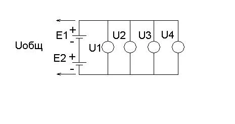

diman86,дак Я не понял эти батарейки которые я собираюсь использовать они дадут мне максимальную яркость этих светодиодов?пожалуйста ответьте на этот вопрос прямо
и еще вопрос : а какие тогда батарейки посоветуете,видетели мне эти батарейки нужно закреплять в вилке велосипеда,а по 3v таблетки как раз туда в дырку залезают

[QUOTE=bydytvoi;53271 у меня как бы от каждого светодиода свои провода сделаны но в конце перед соединением с батарейками они все скручены воедино т.е плюсы с плюсами и минусы с минусами и так подсоединены к батарейкам[/QUOTE]
Это не последовательное соединение

спасибо :-) мне кажется для такого дела нужно попробовать аккумуляторные батареи. И хватит на долго и зарядить можно без проблем

Мишок, дак батареи то идут по 1.5v батарейка все что в них хорошо это вместимость... это чтож мне на 4 диода по 2.7v нужно 8 аккамуляторов покумать чтоб добится нужной мощности,оно того не стоит

почему же? Если ты соединишь все диоды параллельно, напряжение будет одинаково на каждом диоде. тебе два аккумулятора по 1,5 вольта за глаза должно хватить

Мишок,хорошо,тогда объяснитесоединить парралельно
то как,что то я не понимаю...
Просто от одной батарейки же один диод не горит...

Теоретически так... E1 - первая батарейка 1,5 V
E2 - вторая батарейка 1,5 V
Uобщ - общее напряжение двух батареек (3 V)
U1 - напряжение на первом светодиоде
U2 - напряжение на втором светодиоде
U3 - напряжение на третьем светодиоде
U4 - напряжение на четвертом светодиоде
при параллельном соединении напряжения U1 = U2 = U3 = U4
т.е. 3 V на каждый светодиод,
а общий ток будет составлять сумму токов, протекающих через каждый светодиод. Если светодиоды одинаковые, то ток I1 = I2 = I3 = I4 = Iобщ/4 (а если токи через каждый светодиод одинаковые, то и яркость свечения должна быть одинаковой).

Мишок,собственно так у меня и сделано только с 3v батарейками типа таблетка

в чем проблема? Единственное - таблэтки устанешь покупать, а аккумуляторы заряжай хоть каждый день
