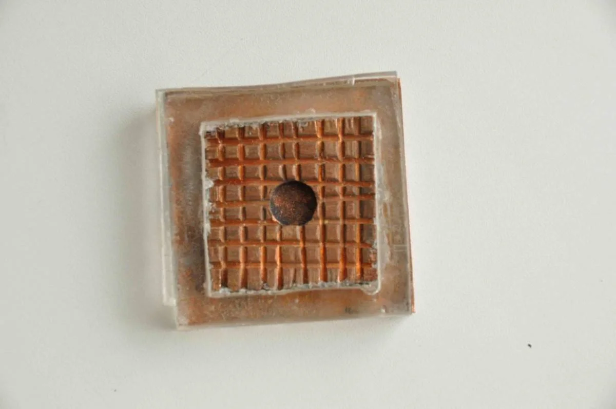

можно ли радиатор (рёбра) покрасить? это не скажется на теплоотдаче? и еще один вопрос: у меня была медная заготовка, я на ней нарезал канавки, и оловом припаял к медной пластинке. см. фото (эта спаянная хрень уже "обложена" "окошечками", я потом сверху этого всего прикреплю крышку из оргстекла с отверстиями под штуцеры) собственно вопрос: будет ли олово передавать тепло от пластины(основания) передавать тепло к ребрам???

вот фотки

олово будет передавать тепло. красить не желательно, но если очень хочется то можно. канавки тут сильно не улучшат качество. можешь в этих квадратиках просверлить углубления и впаять проволоку. сделать штырьки.

а вообще моя конструкция водоблока эффективная?

тонковаты борта. впаяй штырьки туда как я сказал и сделай притирку основания

ну у меня щас просто времени нету, водоблок так будет работать? со штырьками эффективней?

конечно эффективней. так как площадь поверхности будет значительно больше.
расстояние внутри от борта окошка до основания сколько?

расстояние 1 см. а моя конструкция будет работать?

должна. ты ее сразу только не ставь. собери все погоняй сутки отдельно. время конечно потеряешь. но это лучше чем потерять материнку, если обнаружится течь.
