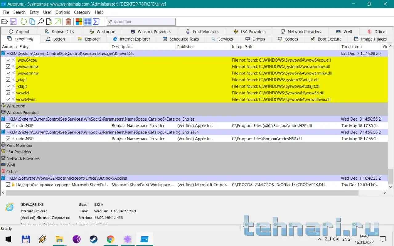

Скачайте утилиту Autoruns Марка Руссиновича и посмотрите, что у вас творится в автозагрузке. Лог программы сохраните и киньте сюда.

А как лог в AutoRuns сделать? Нет, я конечно могу скринами скинуть, но там здоровая таблица на 2 скрина....

скринами скиньте

Воть, скидываю, надеюсь, как-то поможет)

Sony Sound Forge Pro пользуетесь ещё? Возможно это от неё хвосты висят.

Прям когда она не запущена? Так-то да, использую на постоянной.

Проблема найдена и решена! Кому интересно: есть такой софт для коннекта телефона в качестве Midi "rtpMIDI" вот именно он менял настройки микшера каждый раз, как я коннектил телефон просто для зарядки (очень странно, ну лан). Когда я эти 2 факта совместил, я просто удалил софт (тк. им не особо удобно пользоваться как оказалось) и все стало нормально.
