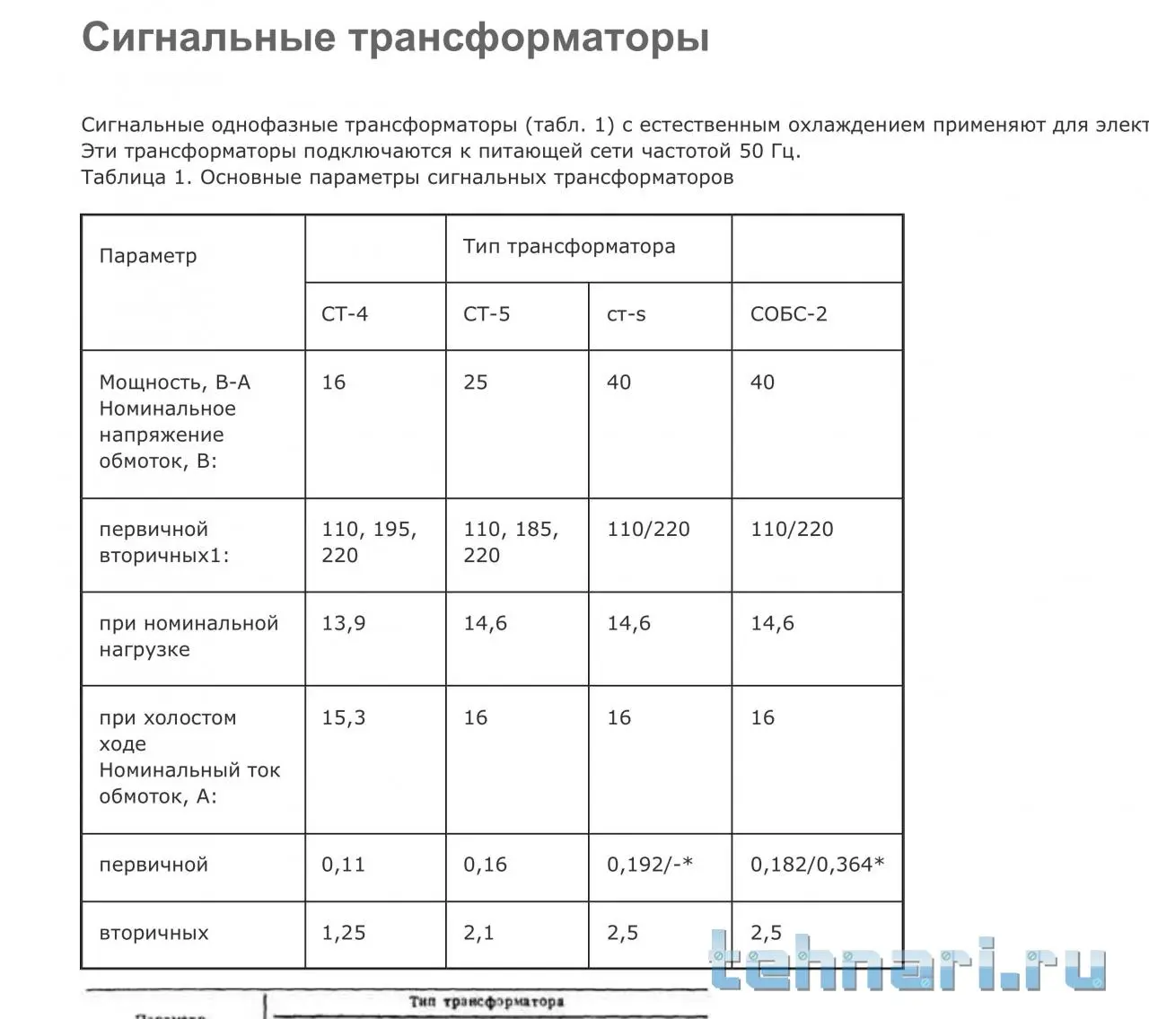

под нагрузкой 14 вольт. вопрос то в другом , чтоб постоянка 14 воль была с этим трансформатором ст 4 . мне потребуются кондер и диоды. какие именно вото их или названия ???

Не успел добавить. Верхний транс Ваш. Нужно чтобы на вторичной обмотке примерно было: 13.5/1.41=9.5в( считал вхолостую) Диоды любые выпрямительные расчитанные на ток нагрузки. У меня например КД213.

посчитаем так ,что на выходе 14,7 вольт под нагрузкой, 14 - 13,4 вольт на выходе после диодного моста и конденсора получится такой ток ? и конденсатор подскажи какой емкостью надо ??
