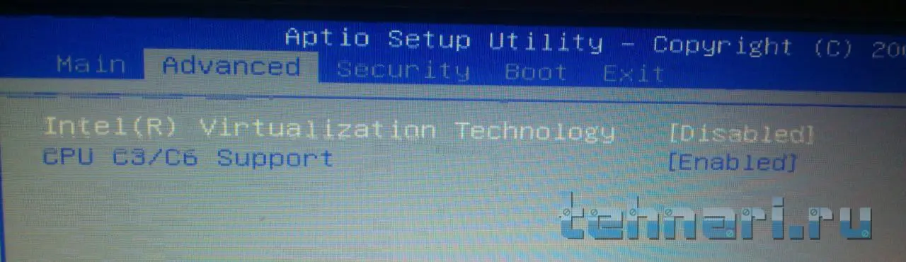

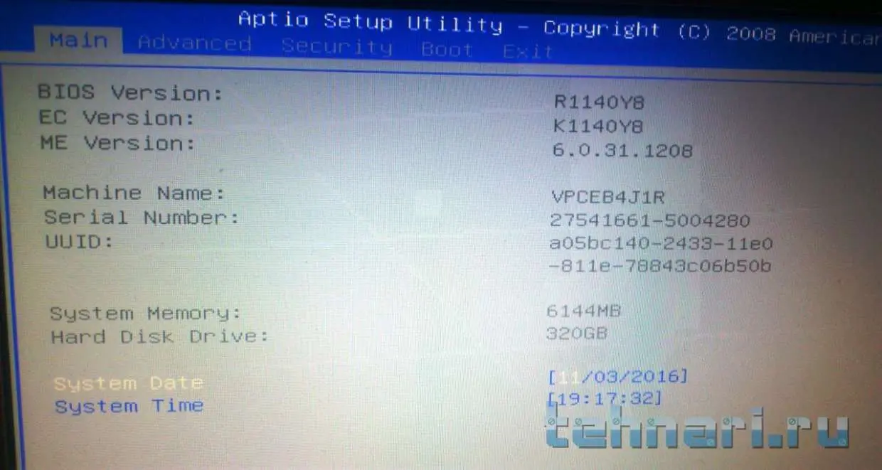

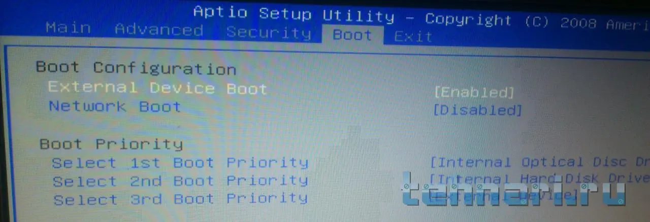

Старый 04.11.2016, 00:43   #10 (permalink)
John-od
Member
Регистрация: 16.09.2008
Сообщений: 27
Сказал(а) спасибо: 0
Репутация: 1
По умолчанию
Цитата:
Сообщение от IronArgument Посмотреть сообщение
... отключите в BIOS SMART Monitoring.
не могу найти в BIOS SMART Monitoring
http://www.tehnari.ru/attachment.php...=1&d=147820573
http://www.tehnari.ru/attachment.php...&d=14782057366
http://www.tehnari.ru/attachment.php...1&d=1478205736
