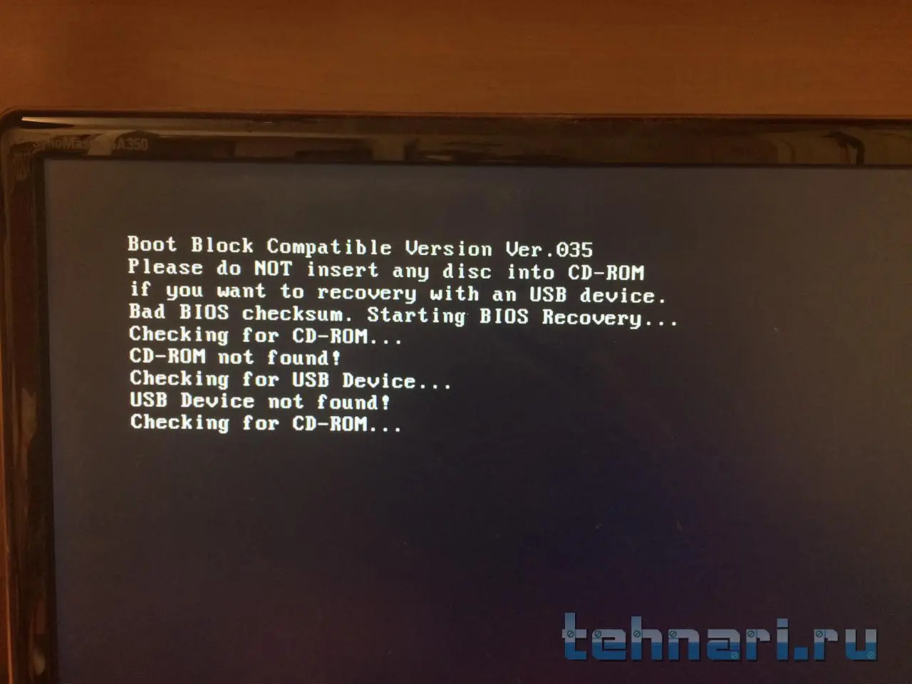

Проблема следующая:
я смотрел фильм и тут без предупреждения компьютер перезагрузился несколько раз, после третей перезагрузки появился синий экран
ID:	214904 (извиняюсь за копку воспроизведения, просто думал не спею сфоткать решил писать видео))))
покопался в интернет и нашел предложение проверить жесткий на ошибки
после перезагрузки началась проверка
из которой я понял что требуется диск от материнки с драйверами
и в итоге вот такая картина:
с мои школьным английским перевел как старый БИОС)))
решил обновить "дрова матери" скачал с оф сайта ASUS последние, скинул на флешку а комп пишет что не видит файл.
вопрос стар как мир: ЧТО ДЕЛАТЬ И С СИНИМ ЭКРАНОМ И С ЭТОЙ ПРОВЕРКОЙ ХАРДА????????

1. как сбросить настройки биоса если я не могу ни куда зайти? (батарейку вынимал)
2. как обновить биос если комп видит флешку с обновой но не видит файл?
(скинул файл ''M4A78.ROM'' с диска от мамки на флешку результата ноль)

возможно флешку надо отформатировать в определенную файловую систему.

форматировал в FAT и FAT32 толку нет.даже попробовал скинуть на балванку тоже не видит. дайте хотя бы направление в котором копать)))

0x00000124: WHEA_UNCORRECTABLE_ERROR
Произошла ошибка в аппаратной части компьютера. Данная ошибка выявлена архитектурой обнаружения ошибок аппаратных средств Windows (Windows Hardware Error Architecture)
С помощью перемычки на мат.плате
Цитата:
Сообщение от Джейсон Посмотреть сообщение
Этого мало, надо чтобы флешка была загрузочная, и ещё нужно залить и саму прогу-прошивальщик.
