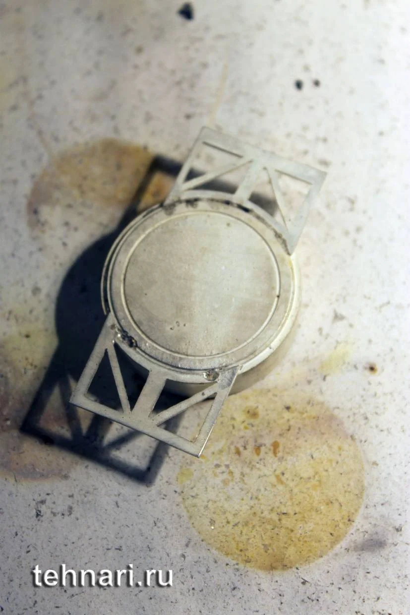

Вышел небольшой дефект: припой довольно тугоплавкий, немного подъело край паяного шва. Придётся потом устранять его вручную.

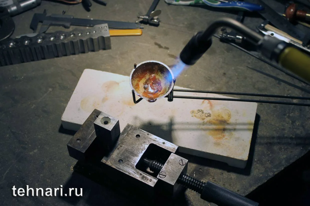

Теперь отливаю заготовку для "гидроцилиндров", которые будут располагаться по бокам корпуса. Для этого изготовил простейшую изложницу, расплавил металл в тигле и отлил заготовку.
ID:	168843 Нажмите на изображение для увеличения
ID:	168844 Нажмите на изображение для увеличения
ID:	168845 Нажмите на изображение для увеличения

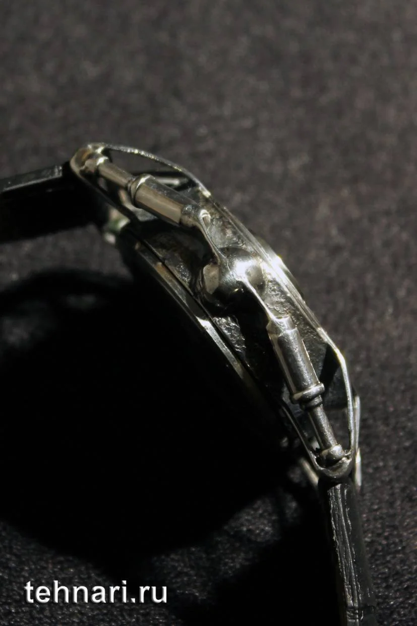

Вот и всё, работа закончена! Можно полюбоваться на результат!
ID:	168859 Нажмите на изображение для увеличения
ID:	168860 Нажмите на изображение для увеличения

Часы удобно лежат на руке, хотя получились довольно тяжеловаты.
Толщина корпуса 12 миллиметров.
Спасибо за просмотр!
