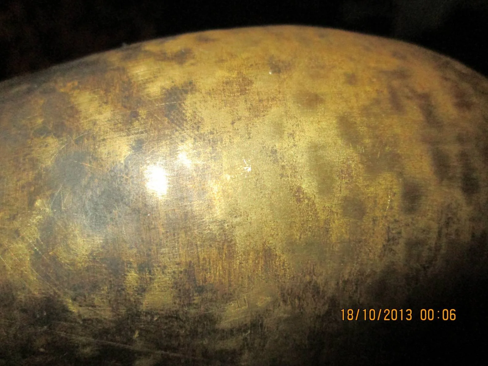

Как выровнять поверхность? Всё было выбито шаровой опорой от жигулей( вернее внутренней её частью) Английское колесо изобретать или можно обойтись малой кровью ??? Забыл сказать, латунь листовая.

Если лист достаточно толстый, то вполне можно обойтись простой шлифовкой.

0,8 мм. Думаю вот колесо мутить придётся(((

А я думаю, что сначала надо выстучать лёгкими ударами для удаления глубоких переходов между вмятинами, а потом шлифовать. Из-за одной детали делать колесо не имеет смысла.

какую подложку тогда лучше использовать? ( делал на подложке из скульптурного пластилина) Да и вмятины не слишком глубокие, практически их нету. Сейчас фотку попробую вкинуть, если нэт позволит.

Я обычно на твёрдой металлической поверхности выколачиваю.

Как то так.

Молотком каким пользуетесь?? В смысле выколотками..

Молоток кузнечный, с шаровой ударной поверхностью. Стучу либо на гладкой поверхности, либо над отверстием нужной формы.
Кстати, на снимках изделие очень напоминают картошку.

И это можно делать на том же пальце от шаровой, молоточком 50-70 граммов.
