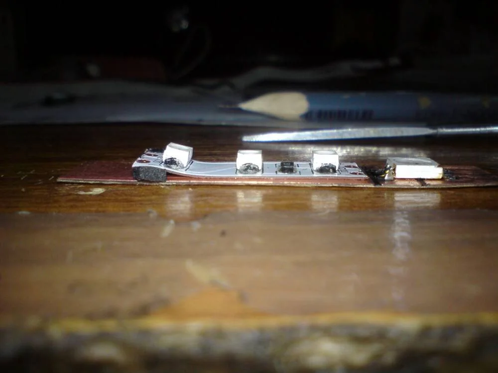

Перед пайкой к плате
На плате
ID:	19128 Нажмите на изображение для увеличения

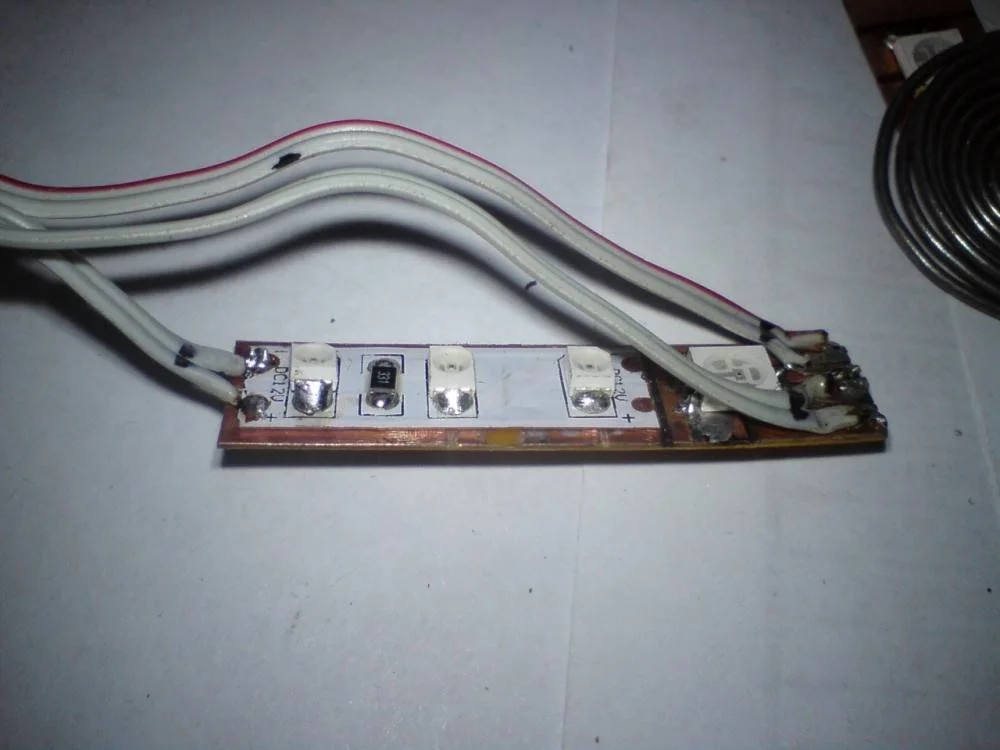

Дополнительная функция для автомобиля-габарит, и прикрепляется на двух сторонний вспененный скотч
ID:	19133 Нажмите на изображение для увеличения

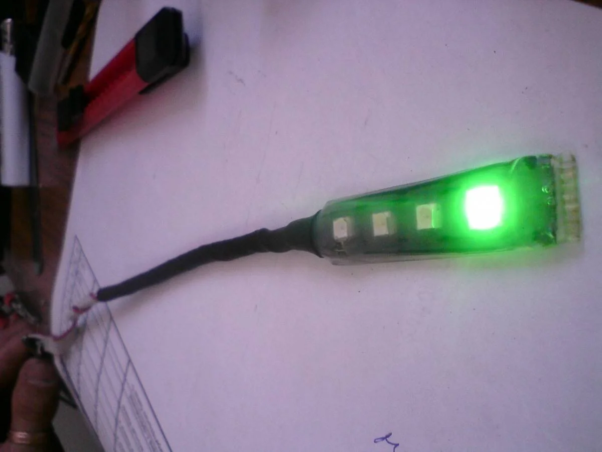

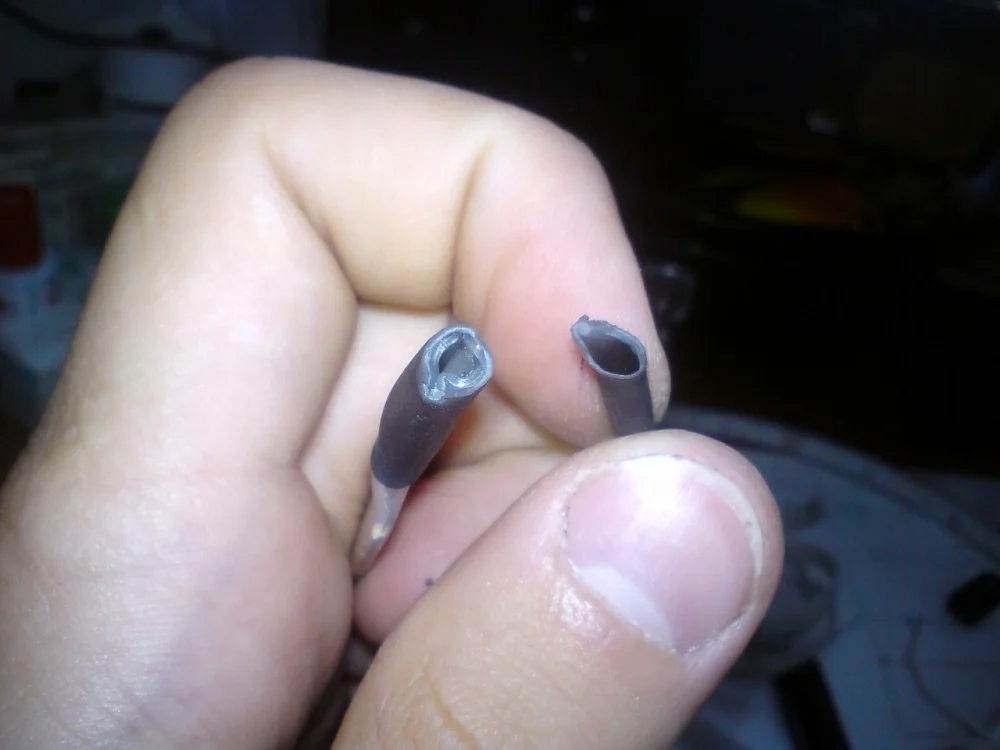

Гидро-пыле изоляция, был взят кембрик термоусадочный прозрачный
Конец был разогрет и сжат плоскогубцами, со стороны провода был усажен дополнительный кембрик меньшего диаметра

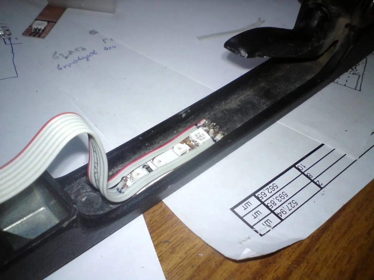

Задумка такова(ход работы):
1.Снятие с сигнализации - загорается подсветка ручек и горит
2.Открывается дверь - переключается подсветка на габариты(размешены в самой же ручке и с торца двери)
3.Закрытие двери - переключение габариты в подсветку
4.Включение двигателя - подсветка гаснет и никому не мешает, в том числе и ГАЙцев
5.Глушение двигателя - вновь включается подсветка
6.Установка сигнализации - подсветка гаснет, а также дополнительная видимость установки на сигнализацию(в случае если забыл поставить).
FIN

Проверка Термоусадки на прочность и герметичность
ID:	19147 Нажмите на изображение для увеличения

Монтаж будет осуществлен в самой ручке как оказалась ручка на половину пустотелая, имеются ребра жесткости

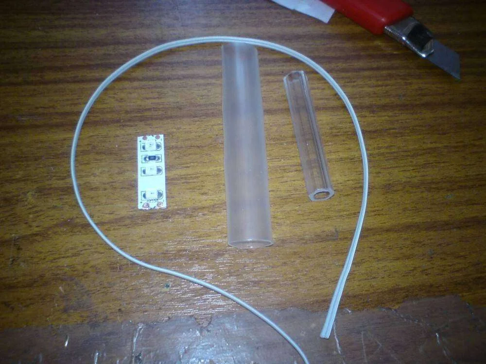

Габариты с торцевой стороны двери.
Провод, лента светодиодная(далее СД) красная 3 диода, кембрик термоусадочный прозрачный и стержень для изменение наклона оконных жалюзей

В сборе
ID:	19172 Нажмите на изображение для увеличения
Изоляция концов путем склеивания кембрика, для красоты заталкал конец внутрь трубки
ID:	19174 Нажмите на изображение для увеличения
Подготовка для вставки кембрика меньшего диаметра
Проверка работоспособности
ID:	19177 Нажмите на изображение для увеличения
