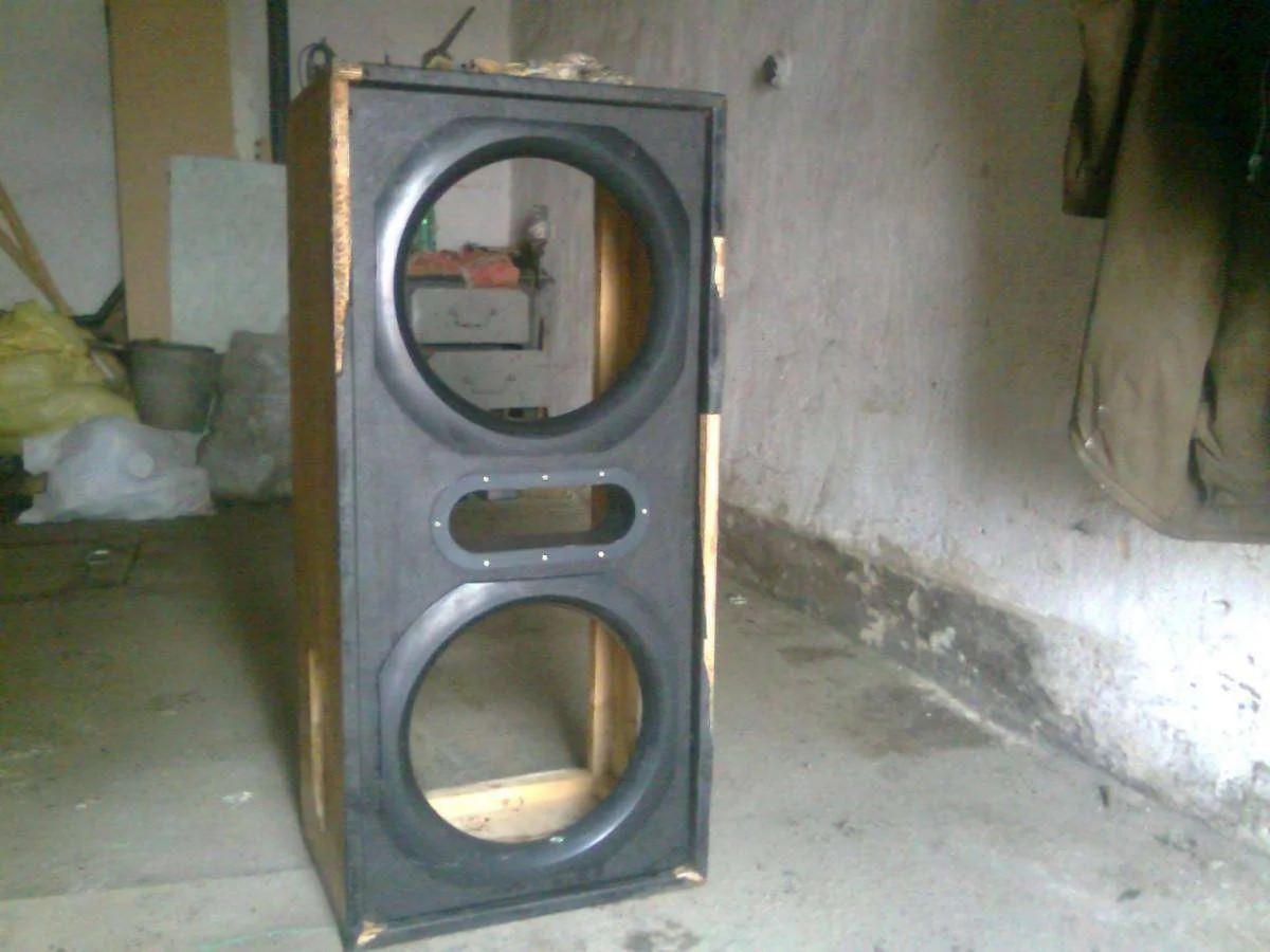

подскажите какие нибудь не дорогие динамики на 12дюймов,для вот такого корпуса (см. ниже). корпус от форманта м50-2

4А32 КИНАП,если попадуться,неплохие динамики 12"

чет я про эти динамики слшал плохие мнения, а так впринцепе на них и рашитывал

4а-32 - отличные дины

странно, по сайтам полазел,все чет опсерают ,типа ни басов,не всоких,мощьность маленьнкая и тд.

4А32 имеют диапазон 40-12000гц,электрическая мощность зависит от выпуска от 12вт до 40-60вт(новосибирские 40ГД-301 и 6оГД-301),сопротивление 8,12 или 15ом,очень высокая чувствительночть и звуковое давление.Колонки,где стоят по два таких динамика способны развить такую громкость,что современные колонки с указанной мощностью в сотни ватт даже близко не подойдут.В ваши ящики лучше ставить 12 или 15ом,чтобы соединить их параллельно.Но необходимо будет добавить одну-две пищалки мощностью не менее 10вт и соединить через конденсатор 0,5мкф.

у них давление по 94 Дб! эти дины на 10 ватах долбят. только с усилителем придётся поморочиться.
