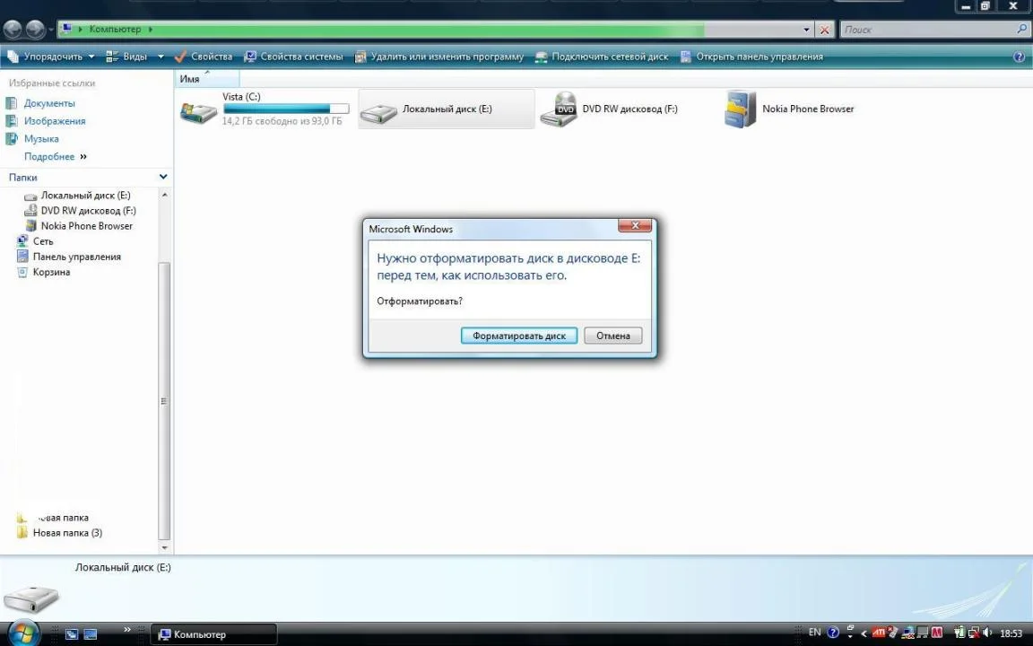

приветствую!
сегодня после попытки разархивации файла ноут завис минут на 5,ни на какие мои действия не откликался,пришлось обойтись грубо-выключил с кнопки.повторно перегрузил,появилось следующее сообшение (смотрите вложение).пробовал через безопастный режим,или востановление и исправление ошибок,результат ноль. вот еще момент,я точно не знаю вообще это надо сообщать или нет,просто как говорится для информации,я так же перед этим пользовался флешкартой фотоаппарата,Макафи нашел на ней какие вирусы и все почистил.вообщем буду рад получить любые практические советы,ибо там много нужной для меня инфы.спасибо всем заранее.

Олег, попробовал также такой вариант,зашел в сейф моуде с поддержкой "командной строки", сделал следующее
с:\windows\system32\e:
ответ такой, "Ошибка в данных <CRC>"
начинаю подозревать что диску E вообще пришла смерть
если так,то можно хоть что то из инфы восстановить???

спасибо,сейчас пройдусь поэтапно.но откат системы делал.не помогает.др.веб не скачался,проверил стоковым "макафи" в сейф моуде.вот тока вопрос,но мы ведь сейчас про жесткий диск ноута говорим который выдает ошибку,так?у меня 2 локальных диска (Виста (С и Локальный Диск (Е-как раз таки он и требует форматирование при доступе) по 100 гигов, просто я про флешку сказал,так как думал что все последние операции с компом помогут при идентификации проблемы. сорри если запутал

ура,я все исправил!прогнал в безопасном режиме chkdsk e:/r
было удаление поврежденной записи вроде атрибута 128 кажется и куча замен поврежденных кластеров.сейчас все в норме кажется,по крайней мере все открывается)) вечер закину образ на внешний жесткий диск,дабы избежать таких неприятностей в будущем.Олег, спасибо за время для ответов!всем удачи!
