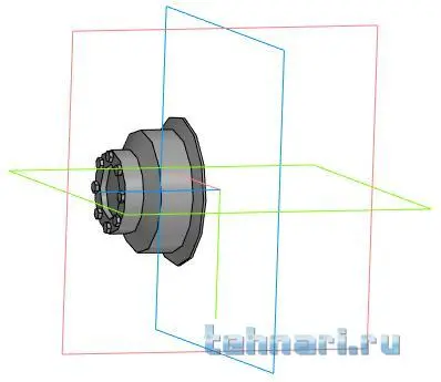

Колесо собирал на напечатанном кондукторе. И теперь немного остановлюсь на том, почему модель именно масштаба 1:5. Как известно, в движение луноход приводился мотор-колёсами. Другого варианта не было и у меня... Самый маленький моторчик с редуктором, который я смог найти вписывался в параллелепипед с размерами 10х12х38. Я отрисовал корпус для этого редуктора с минимально возможными стенками и и уже исходя из получившегося габарита высчитал возможный масштабный размер ступицы... На последней фотографии уже собранный корпус с редуктором, и двумя подшипниками... |

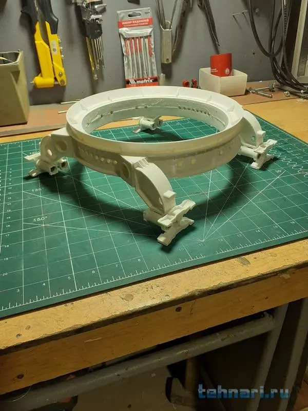

Вот казалось бы, луноход известен с детства. Сколько изображений его было и в печати, и теперь, в сети... И лично я его видел в музее космонавтики, и на какой то автовыставке в СПб (копии, конечно), но начав копировать стойки шасси по фотографиям я понял, что все они разные. В смысле - разные у разных копий. Немного отличались и по форме и по пропорциям. Мне нужно было создать вот такую конструкцию:
И отрисовывать и печатать её пришлось трижды. Длину балансиров пришлось также подбирать буквально по внешнему виду, перемещая модели в программе относительно друг-друга. В принципе, у меня была довольно хорошая фотография из музея в Кубинке: и в итоге получилась такая тележка, которая не резала глаз: И опять, прикрепив тележки к напечатанной раме я понял, что облажался. Пришлось печатать ещё один вариант стоек... Экая кракозябра, всё-таки... |
