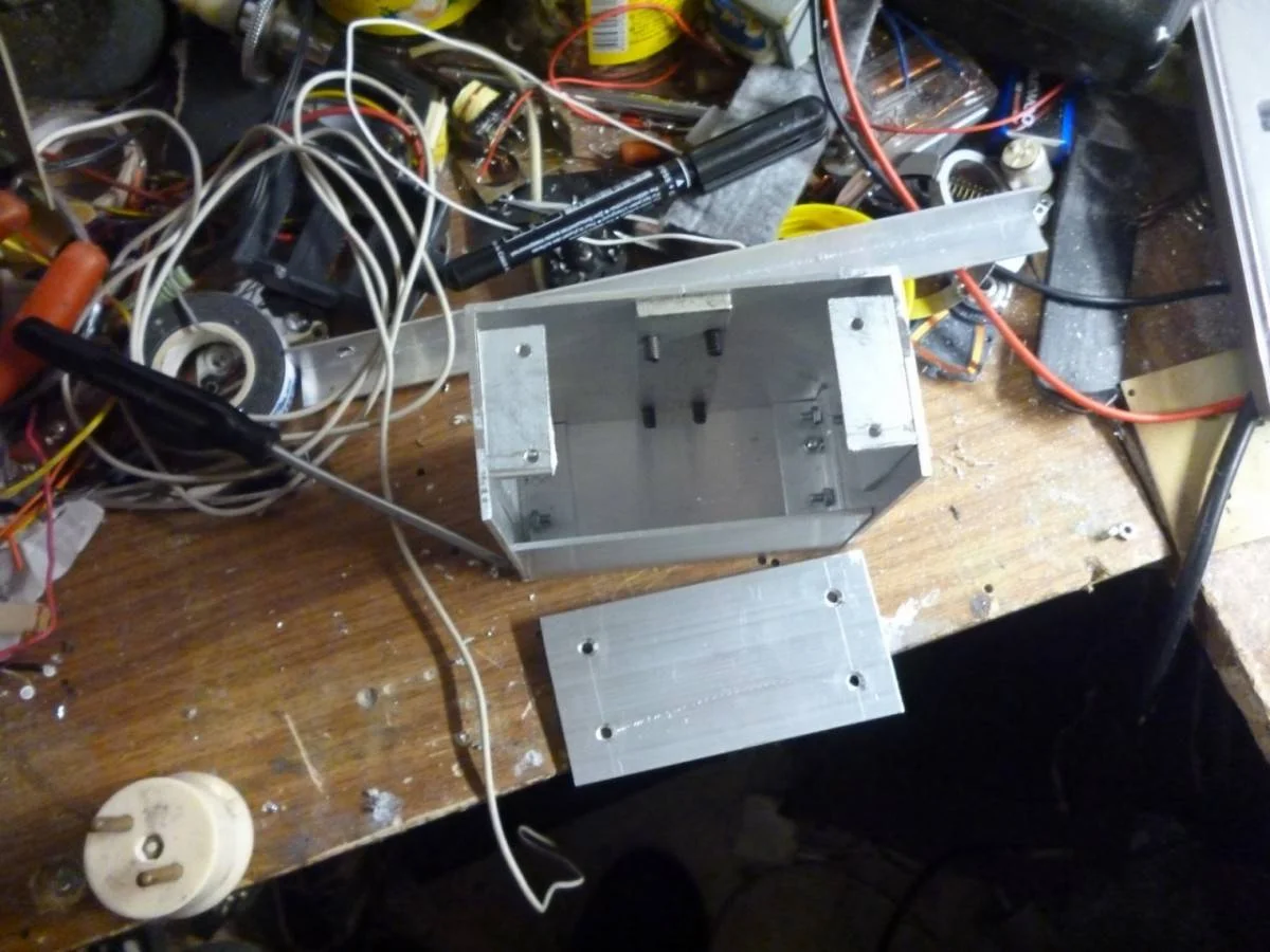

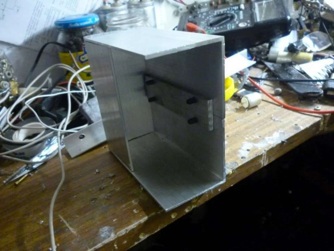

Пару дней тому назад занялся изготовлением сего прибора. Эта станция делалась в подарок на день рождения моему другу, который в последнее время всерьёз увлёкся электроникой. Чтобы новичку в электронике хоть как-то облегчить познание нашего нелёгкого дела, решил сделать такой подарок. К тому же, я считаю, что лучший подарок это деньги что-то сделанное своими руками. Итак, ближе к делу. Корпус станции решил делать из алюминиевого уголка 50х50мм. Делаем заготовки для верхней крышки и передней панели. Далее берём алюминиевую шину, сверлим 4 отверстия и нарезаем в них резьбу Этой шиной я соединил два уголка. Получились боковинки и верхняя крышка. Подогнал переднюю панель и прикрепил двумя болтиками к уголкам 15х15, которые прикручены к боковым стенкам. |

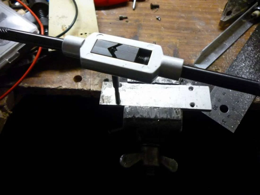

Аналогично делаем заднюю панель. Но нарезаю резьбу прямо в крепёжных уголках. Иначе потом никак не подлезть чтобы закрутить гаечки

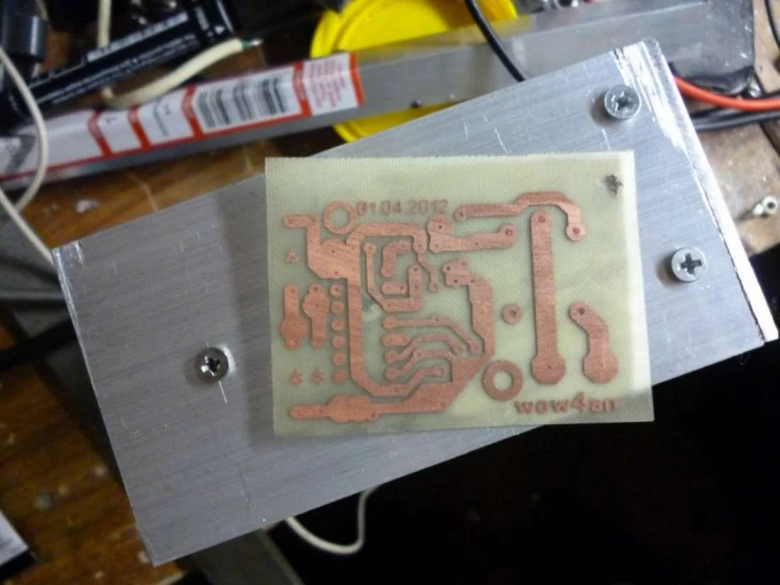

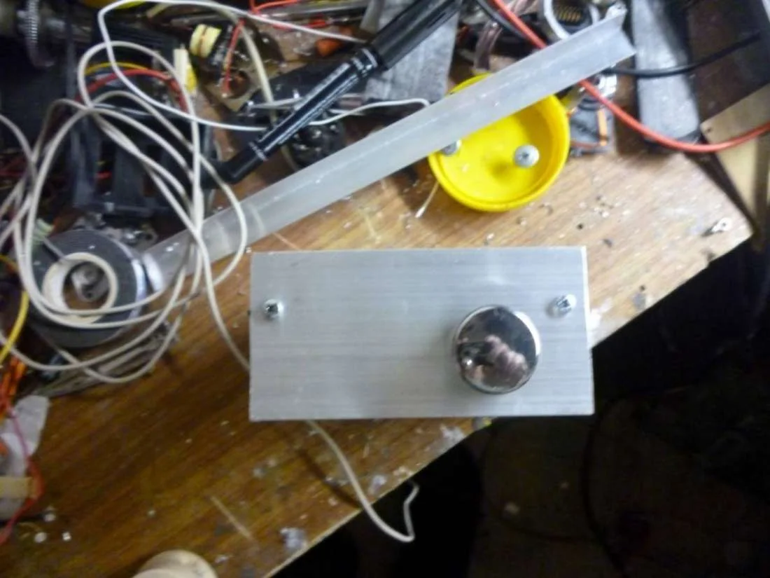

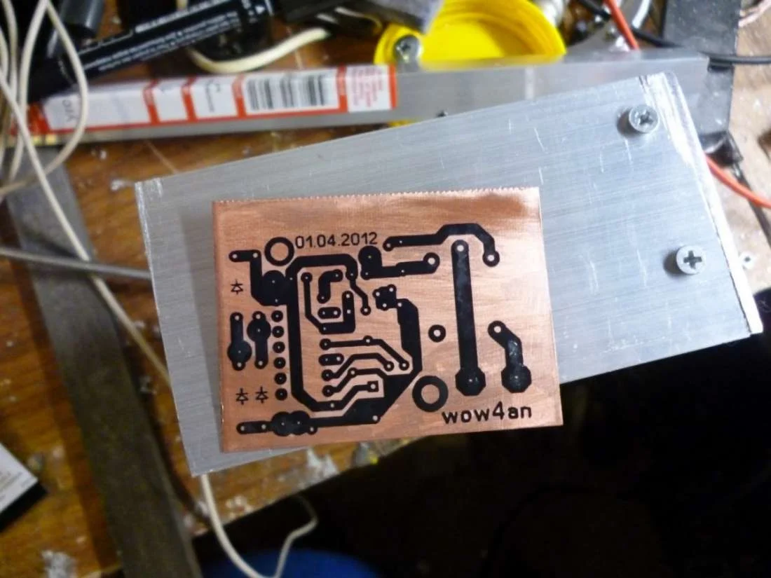

Примерил будущую ручку регулятора мощности. Вроде неплохо Занялся электроникой. У меня будет регулятор мощности и кнопка вкл\выкл паяльника. Так как, ни я ни мой друг не любим всякие там кнопки с фиксацией и разного рода тумблеры, я решил сделать управление на триггере. Эта функция будет переводить станцию как бы в ждущий режим. Ну, к примеру, если нужно ненадолго отлучиться... Регулятор мощности реализован по этой схеме Схемы конкретно для этого случая на триггере у меня нет, зато есть несколько в соседних темах. Ищите, мне рисовать не хочется Сделал печатную плату для триггера Триггер управляет реле, которое в свою очередь отключает плату регулировки мощности. Для регулятора мощности плата не делалась, я ее взял из предыдущего проекта. Она выполнена на макетной плате. Печатная плата для триггерного управления в этом архиве плата.zip |
