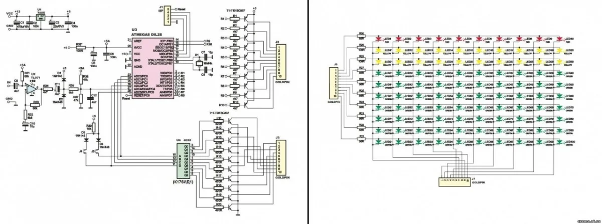

Вот кстати набросок, первый, в фотошопе делал - все надписи тоже планирую сделать светящимися.

Красота!
Как же я хотел такой же узкий корпус (всмысле низкий) но трансформатор - собака такая... А спектроанализатор на чём планируется? Я тут было думал на транзисторах собрать, но меня слава Богу отговорили от этой затеи |

делал не ради забавы...удобно было эквалайзер выставлять быстро тож 10 полосный |

Потрясающе должно получиться. Особенно с часами. Когда-то в стекло передней панели усилителя я вмонтировал простенькие наручные "ASAHI". Смотрелось, я Вам скажу, о-го-го как стильно и креативно. А сдесь ... Уже слов нет!
