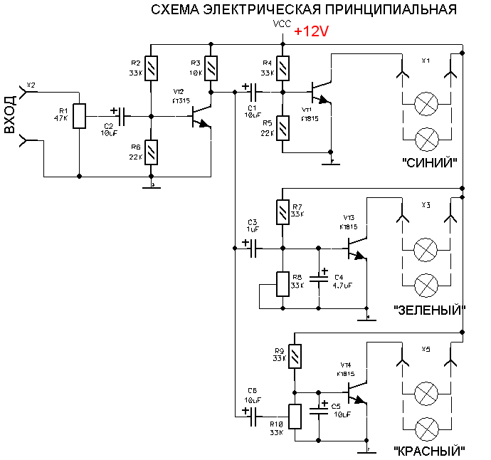

вообщем нашол схемку для цветомузыки на светодиодах только вот к ней никакого описания и сама она неочень понятная, куда + подключать?
и сколько примерно диодов можно повесить на одн канал?

Вместо лампочек по 4-е последовательных светодиода и буферный резистор,
который расчитывается здесь >>> Расчёт резистора для светодиода ...
Питание я на схеме отметил ...

извините, а куда подключать данную схему? к линейному выходу от компбтера можно ?

Гнездо Наушники, только входной регулятор поставь на минимум ...

и еще один вопрос , будут ли реагировать светодиоды, если в проигрывателе( допустим Винамп) убрать низкие частоты ?

почти собрал схему, скажите что такое бкферный резистор в какое место схемы его подключать ?
можно ли заменить транзистор КТ315 на КТ312А
или даже на КТ242В ведь , как я понял необходимо получить максимальный коэффициент усиления?
даст ли что нибудь данная замена?
за ранее спасибо.

вышеприведенная схема не является рабочей , возможно стоит поступить так???

при 15 В резистор должен быть 4.3кОм синие то светодиоды подключение параллельное,
