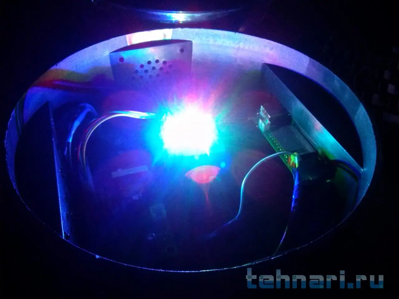

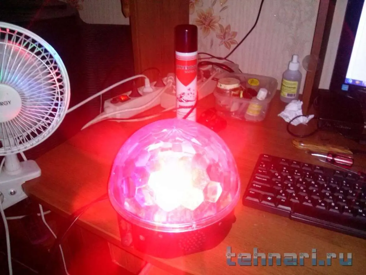

Приветствую! Подскажите,как диско шар который мигал от собственного воспроизведения сделать,что бы мигал от компьютера?Только вот,он уже не совсем в стоковом состоянии.Я снял моторчик,диманик и не реагирует на USB флешку.Сейчас просто ,как ночник.А так мигает.Раньше мигал под музыку ту,что воспроизводила его флешка .А сейчас просто мигает в одном ритме.Вот хочу что бы от проигрывателя с компа мигал.помоги пожалуйста.

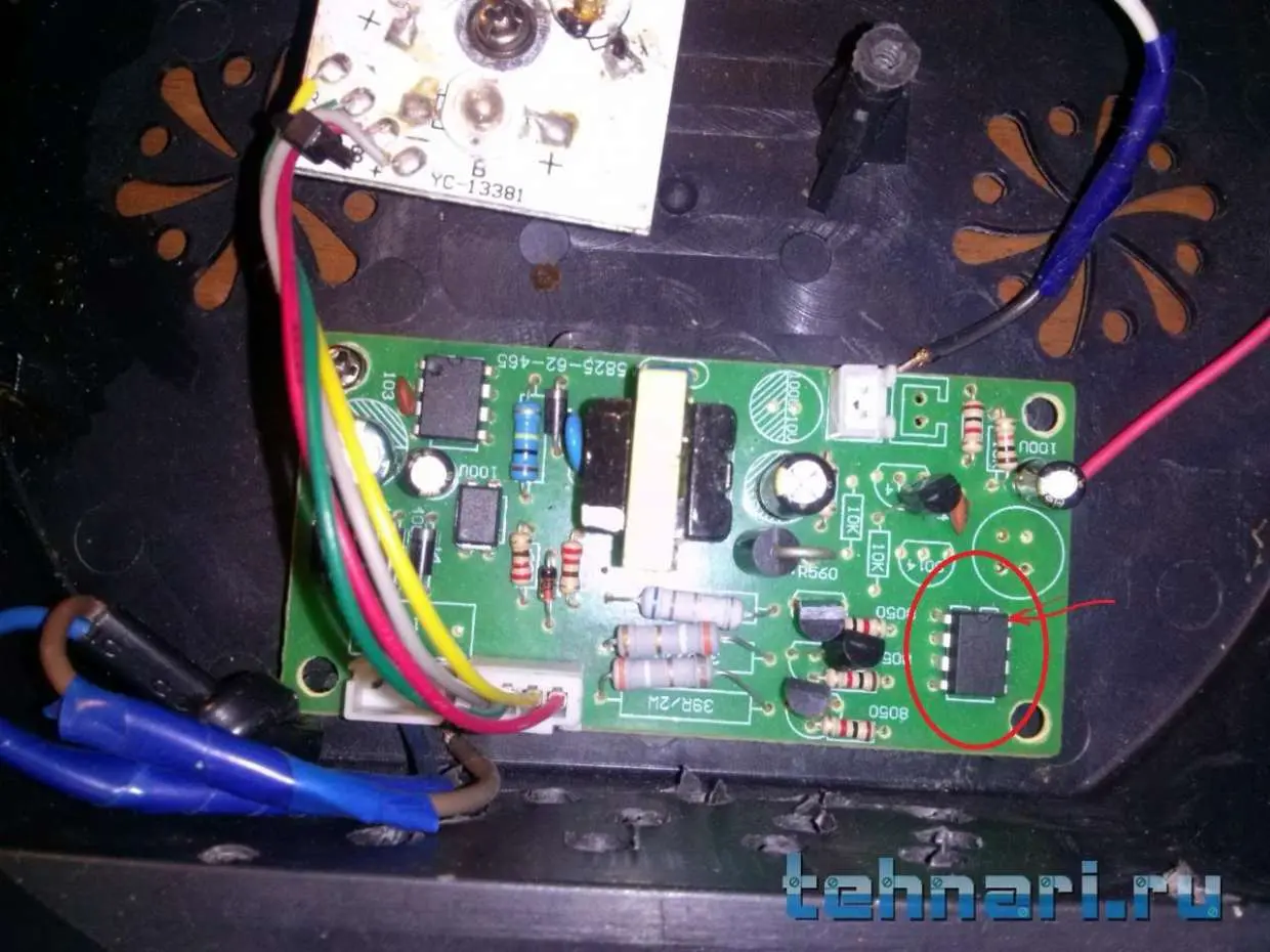

Эта микросхема как называется ?

Переверните основную плату. В точно таком же, который приносили в ремонт мне, стоял микрофон, и сигнал снимался с него. Если снизу никаких клякс нет, то разбирайтесь методом научного тыка с микросхемой, три выхода которой управляют 8050. Ещё две ноги - питание, из оставшихся надо найти вход звука и подать на него сигнал от компа через делитель.

вот плата,микрофон раньше присутствовал

По умолчанию
Цитата:
Сообщение от bamsikmaks Посмотреть сообщение
Значит на место микрофона ставите сопротивление, к примеру 5 кОм, последовательно с ним 500 кОм-1МОм и подаёте на них напряжение от одного из звуковых каналов компа.
Если я ничего не путаю, входом является 6 нога микросхемы.

По умолчанию
Цитата:
Сообщение от prima Посмотреть сообщение
Разумеется путаю )))
1 нога + питания, 8 -
Между 3 и 8 впаиваете резистор ~5 кОм, к 3 резистор примерно 500 кОм, на него канал звука, общий звука на 8. Лучше по входу поставить дополнительно переменник от 47 кОм до 150 кОм для регулировки чувствительности.
