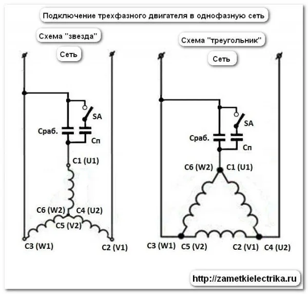

Подскажите пожауйста, как подключить асинхронный двигатель (3Ф 50 Hz 250 ГЦ) к однофазной сети (220 В)? Спасибо.

Вот хоть и не принято "в гугл" посылать, но:
Ваш запрос ("как подключить асинхронный двигатель к однофазной сети"), обращённый к гуглу, даст столько ответов... с картинками... и даже видео...
Например:
Упрощённая формула расчёта ёмкости конденсатора (в нанофарадах):
(Pном - мощность двигателя в Ваттах)

Цитата:
Сообщение от Ultras Посмотреть сообщение
Например:
Ответ полный и четкий. Только имейте в виду что мощность двигателя заметно упадет.

а вот на счет формулы.... Нам просто в универе говорили что на 1 кВт необходимо 40 мкФ

Формула сильно упрощённая. Хотя 40 мкФ для 1 кВт - маловато...
Вот, такую табличку ещё нашёл:
http://www.tehnari.ru/attachments/f1...60082670-2.jpg
Для схем соединения "звезда" и "треугольник" формулы совершенно разные: для соединения по схеме "звезда" С=2800*I/U, а для соединения по схеме "треугольник" С=4800*I/U. Сведения об этом подробно можно прочитать в справочнике В.Г. Бастанова "300 практических советов".

Цитата:
Сообщение от Paluch-2009 Посмотреть сообщение
Да. "Упрощённая" формула по результатам подходит для "звезды" (хоть автор (не я) об этом не упомянул). Для треугольника увеличиваем ёмкость в 1,7 раз. И ещё (не посмотрел сразу, что на предложенном мной же изображении присутствует пусковой конденсатор. Его ёмкость выбирается в 2-3 раза больше рабочей.
Одно только НО: двигатель ТС (учитывая, что для его работы используется частотник) может оказаться не так прост...
