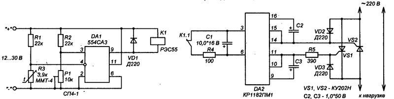

Добрый день, уважаемые форумчане! Проблема в следующем. В погребе зимой температура воздуха поддерживается ручным включением\отключением тэнов. такой вариант меня перестал устраивать по понятным причинам(надо систематически ходить туда и проверять температуру) Хотел включение-отключение сделать с помощью термореле от холодильника. этот вариант не устраивает, потому что предел регулировки температуры не подходит для погреба. Может кто то сможет дать несложную схему электронного реле температуры с пределами регулировки 0\+10 градусов (температуру надо поддерживать в пределах 3-5 градусов тепла)

Алексей Егорыч, вот терзайте

огромное спасибо КОМП! Хотя для меня это в моём возрасте в 65 лет трудновато собрать самому (зрение подводит да и пальцы уже не те для таких мелких работ), всё равно спасибо.
Может кто знает, имеются ли такой набор в МАСТЕР-КИТ?

Ещё один вопрос, КОМП. погреб находится на расстоянии 5-7 метров от дома. было бы неплохо сам прибор установить в доме для возможности контроля за его работой. Значит терморезистор будет на удалении. Какой, на ваш взгляд, допустима длина проводов и нужно ли их экранировать?

Удлинять выводы терморезистора нельзя, в погребе есть питание, раз есть свет и тэны.
Достаточно вывести с блока выходную контрольку, включено - выключено и завести
ее в дом, всего два провода, можно даже вывести аварийную звуковую сигнализацию,
т.е. говорящая о том, что пентература упала 0 гЦ, а тэны не включились. Это может
быть случайным совпадением, ночью в сети иногда отключают энергию, производят
ремонтные работы, поэтому желательно предусмотреть питание электронного блока
от аккумулятора, чтобы он сигнализировал, даже если в сети нет энергии ...
P.S. Чёйто мне не нравятся эти схемы, я бы сделал просто на транзисторе и тиристоре ...

Да я тоже так считаю - чем проще, тем надёжнее. А установить прибор в избе хочется в основном потому, что там прибор будет работать при комнатной температуре. А как он будет вести себя при низкой (по сравнению с комнатной) температуре-неизвестно.

Не волнуйся, когда сделаешь корпус, с БП и начинкой, он сам себя будет греть из
нутри (слегка), в нутри будет 10-15 гЦ (проверено), что вполне даже хорошо, повесишь на стеночку и все ...

Алексей Егорыч, есть более простые схемы, проще не куда

Огромное спасибо, КОМП! это пожалуй то что надо. Тем более что силовую часть делать не надо - будет использоваться пускатель или другое подходящее реле.

сейчс посмотрел каталог ПРОМЭЛЕКТРОНИКИ в ЕКБ, там такой м\схемы 554САЗ нет. какой её можно заменить? из 554 серии имеются К554СА1 К554СА2 К554СА3А К554СА4
