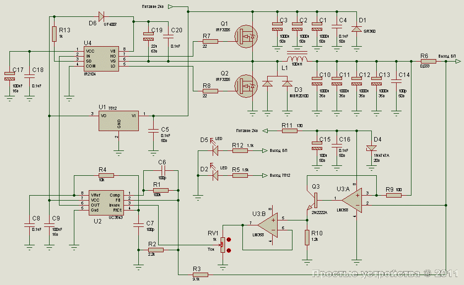

Помогите схемой для преобразователя с 24В на 12В в груз. авто... Что бы на выходе было 12В и ток примерно 5-10ампер

Вот нашел пару схем: помогите выбрать из них оптимальный вариант, и упростить ПП

На грузовом автомобиле стоят 2 аккумулятора по 12 вольт включенные последовательно. На соединяющей их перемычке как раз нужные Вам 12 вольт постоянного чистого тока с нагрузочной способностью несколько сотен ампер. Удачи.

Что то уж слишком мудрёно! Особенно первая ! Я бы сделал проще: взял бы кт 819, кс 213 , кондёры 4700 х 25в , 1000 х 16в, 0.1 мкф х 250в и, сделал бы обычный стбилизатор. А, ещё нужен резюк 510 ом 0.5вт.

И как это все будет выглядеть"схема"?

Цитата:
Сообщение от кочевник Посмотреть сообщение
Да, но при таком подключени часто перегорают подключенные девайсы: магнитолы, зарядки и.т.д

Цитата:
Сообщение от Вячеслав12 Посмотреть сообщение
А как же они работают на автомобилях с одним аккумулятором? ЗИЛы и ГАЗоны? Принято ставить предохранитель. А стабильнее и чище (по помехам) ничего не бывает.
