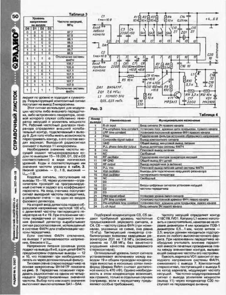

Тема наверное заезженная, но поиски в гугле не увенчались успехи.
Короче надо хороший радиопередатчик работающий в FM-диапазоне (от 88 до 107,9МГц), работающий устойчиво на расстоянии 10-15 метров (можно больше). Желательно который сами собирали, а то в сети столько схем с ошибками.
Питание бралось непосредственно от USB (т.е. питание не больше 5 вольт), а сигнал брался из аудио выхода. Можно моно (, все равно недавно пожег правый выход... Или левый .).
Ловить прием первое время хочу на телефон, если все норм будит, то можно приемник сделать непосредственно в наушники.
p/s На ИК лучше не предлагать, это не удобно, да и приемник придется делать.

Вот такой есть

BH1417 нету в магазине. Есть аналоги?

BH1414...1418
или BA1404, но у неё питание до 3В и дефицитный кварц

Не, таких нету. Но я вот схему нашел
Жук на 350м
там вроде написано что если транзистор отключить то можно нч сигнал подавать, но как при этом схема измениться? И вообще не понятное описание, мож кто растолкует, так то схема должна подойти.

den1008, твоя схема очень легко переделывается !!!

Так с передатчиком разобрались. Теперь о приемнике.
УКВ ЧМ приемник на КХА058 - Вот этот радиоприемник сможет работать на 32-х омную нагрузку(обычные наушники)?
