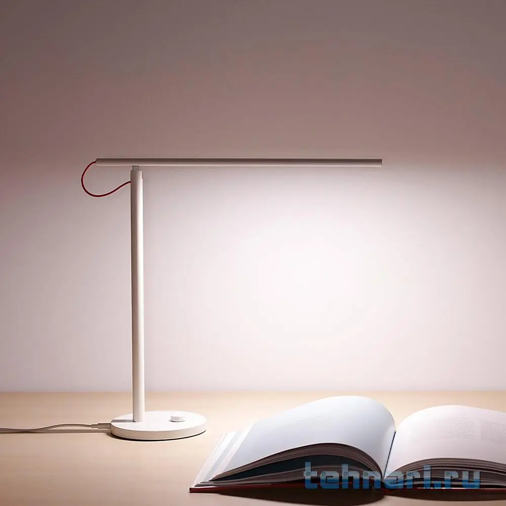

Контроллер WW CW для LED ленты
Расклад такой: есть такая лампа Mi LED Desk Lamp Эта лампа имеет белые теплые и белые дневные светодиоды. Имеется регулятор, который регулирует соотношение яркости теплого и белого каналов + можно менять общую яркость обоих каналов. Задача: найти готовый продукт (двухканальный контроллер), который будет выполнять те же функции. (у меня не вышло, но может вы встречали такой) или придумать схему для выполнения этих функций К контроллеру будет подаваться 12В DC. От контроллера пойдет led лента/линейка 12В с белыми cw и теплыми ww светодиодами. По 20Вт на канал, может больше, поэтому dc-dc модули ниже с запасом по току. Пока что приходят в голову использовать два таких DC-DC понижающих конвертера на теплый и белый каналы "XH-M401 DC-DC 4-40V to 1.25-36V 8A Buck Converter Step Down Module" (ссылки запрещены вроде) + добавить переменный сдвоенный резистор с выключателем последовательно к резисторам на этих платах для одновременной регулировки яркости обоих каналов. В итоге получим аж три крутилки, что не очень удобно, но хотя бы будет работать. Буду рад выслушать ваши идеи по поводу требуемой схемы, может у вас припасено готовое решение или готовый продукт. Расчитываю уложиться в 1000р. И да, есть контроллеры от xiaomi, но там управление не аналоговое, а цифровое: пультом и смартфоном в общей локальной сети. Есть встраиваемые в стену выключатели, которые можно распотрошить и вывести регулятор-энкодер на проводе в удобное место, но они 1500+ и конечно интересно, что вы предложите. Последний раз редактировалось Vinsrespect; 27.05.2018 в 01:19 |

Соберите на ардуино, как раз под Ваши требования можно запросто сделать, и даже с управлением кнопками. Просто нужно немного почитать о том, как это можно сделать. Можно взять готовый скетч управления RGB светодиодной лентой для ардуино, и адаптировать под свои запросы
