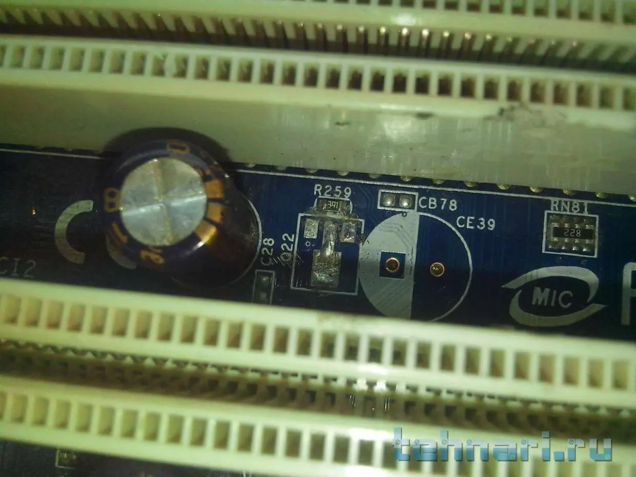

Ребята привет, нужна схема на ASRock P4i65GV для определения элемента Q22 никак найти не могу, маркировка на ней была S43P85 (корпус SOT-89) и все больше ничего, искал ничего подобного нет, выгорел он между PCI слотами.... на картинке указал где....

Похоже это
Тип файла: pdf PBSS4350X.pdf (127.3 Кб, 345 просмотров)

Lightbulb
Цитата:
Сообщение от wss60 Посмотреть сообщение
Похоже это
транзистор как я понимаю ещё жив?
показания на картинке

Post
Если 1 в таблице обозначает бесконечное сопротивление ,то получается что транзистор жив.
да 1 бесконечность.... эх нужна сама схема системной платы глянуть бы кто его так разогревает есть подозрение на мультиконтроллер, но не уверен...
теперь уже знаю что это именно транзистор, ещё вычитал что обычно транзисторы обозначают буквой - Q
этот Q22 я выпаял значит на мультиконтроллере нет напряжения на китайской пост карте нет дежурки , не чего не греется и следовательно не стартует...
