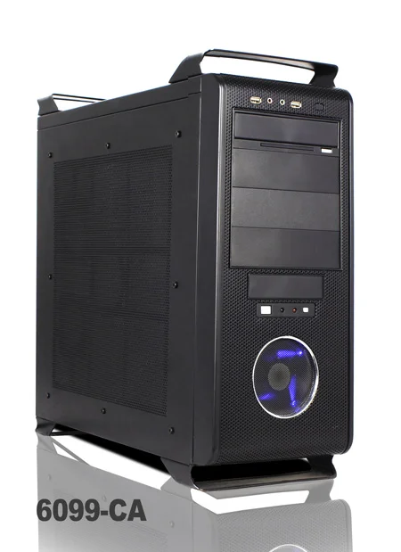

Здравствуйте!!! Возникла проблема такого характера : комп очень сильно греется... На ЦП стоит Cooler Master V8, один кулер на вдув снизу, два на выдув сверху (в БП и на верхней крышке).
Так вот волнует меня не процессор, не винт, не видеокарта, а материнка, сами посмотрите 56 Градусов в простое, а под нагрузкой и до 67 доходит - нехорошо это!!! Может проблема из-за плохой продуваемости радиаторов пассивного охлажения, тогда посоветуйте карлсонов для кузова.... и схему их расположения (фото всего прилагается)
P.S. Железо:
мат. плата Gigabyte GA-790XTA-UD4
CPU AMD Phenom II x4 955BE 3.4Ghz
видео Saphire ATI Radeon HD 3870 512Mb GDDR3
HDD Seagate Baracuda 250Gb
БП Zalman ZM500-RS
1-я картинка температура
2-я картинка мат. плата
3-я картинка видео
4-я картинка корпус
5-я картинка корпус внутри
6-я картинка корпус спереди

С моей точки зрения самым эффективным является вытяжной вентилятор на верхней крышке корпуса (120 мм).
Можешь поставить боковой всасывающий вентилятор напротив видео карты или напротив радиаторов материнки (смотря, что больше тебя беспокоит). Тогда получится хороший баланс потоков между всасывающими на морде и на боковой крышке и вытягивающими в БП и на "потолке".
Только не забудь при этом заглушить всю остальную вентиляцию иначе потока снизу- вверх и от морды- назад не получится.
