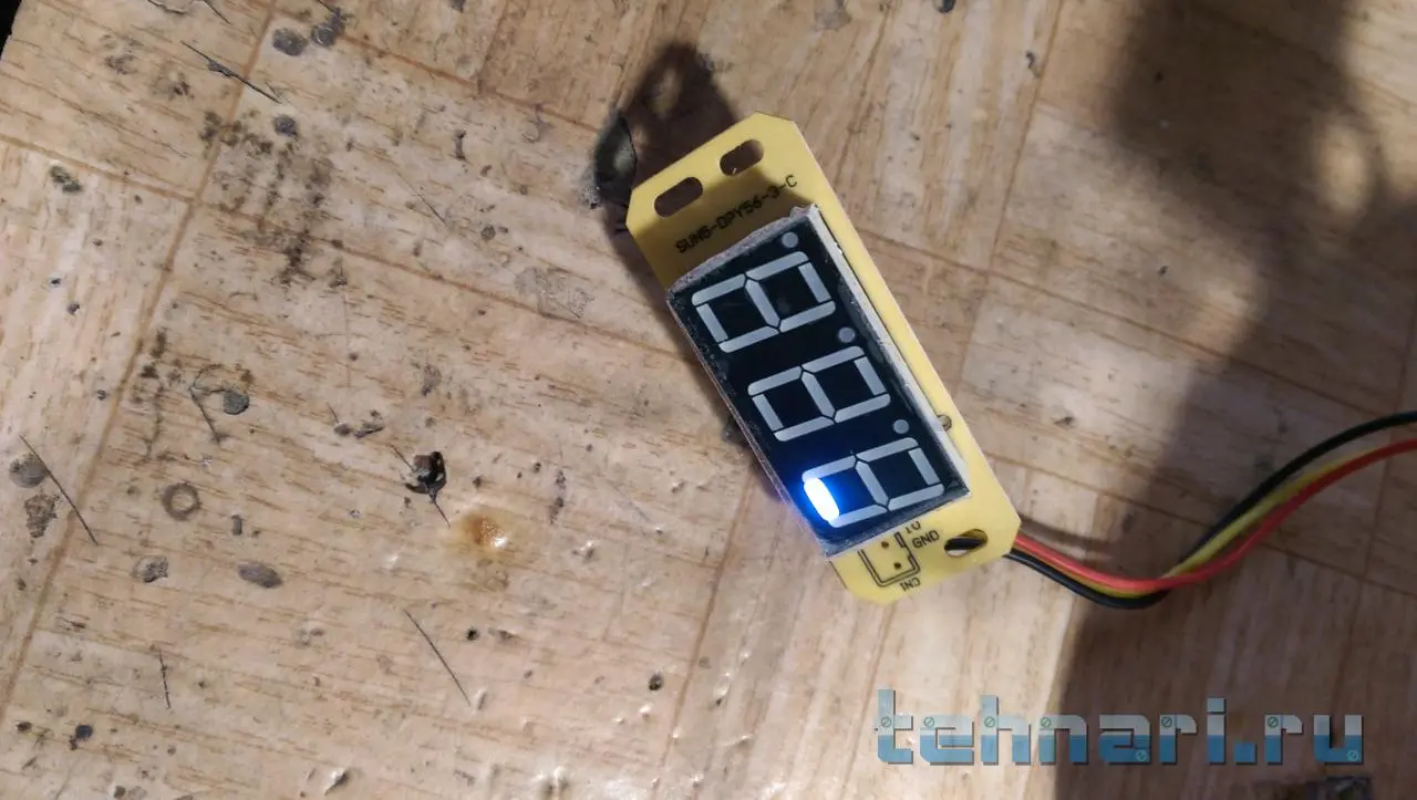

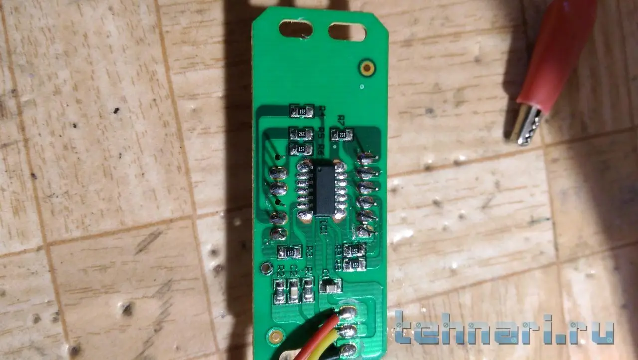

Здравствуйте! Подскажите пожалуйста в индикаторе скорее всего "умер" контроллер но он без опознавательных знаков, кто-нибудь сталкивался, как определить что за зверь? И погорела одна группа светодиодов есть ли рекомендации по замене, пробовал в лед лампе менять светодиоды паяльником не получается, рассыпаются.

Цитата:
Сообщение от kabachok1994 Посмотреть сообщение
А что с индикатором?
Начни с прозвонки самого индикатора.
Обычным мультиметром несложно найти общий вывод и найти полярность. При подключении мультика сегмент засветится, пусть слабо.
Зарисовав цоколёвку, включаешь и замеряешь напряжения при работе. Возможно, сдохли ключи.
Если стоит единственная "клякса" - выкинь, ремонт невозможен. Какие функции у индикатора?

При включении светятся нули и взавосимости от таймера показывает обратный отсчет.
Сам индикатор рабочий, проверял подавая напряжение непосредственно на выводы. Фото индикатора выкладывал.

Если да,- у тебя три провода: чёрный - общий, два других подписаны, но на фото плохо видно. Отпаяй информационный, оставь только питание и отпишись, что произойдёт.
