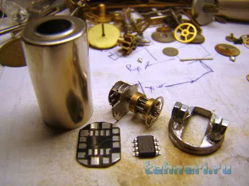

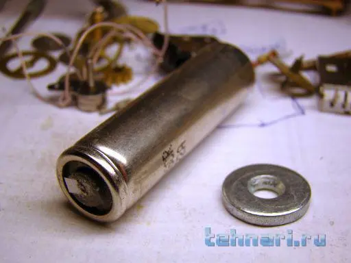

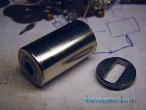

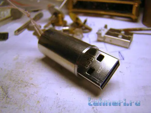

Это не совсем обычная флешка (во всяком случае - для меня).
Раскрывать все сразу не буду, но и нагнетать интригу тоже не выйдет : за вчерашний день проделана основная работа, думаю, сегодня я ее соберу до конца.

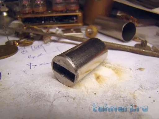

Сама флешка - SanDisk Cruzer Fit 16GB, на мой взгляд, идеальный донор для всяких поделок.

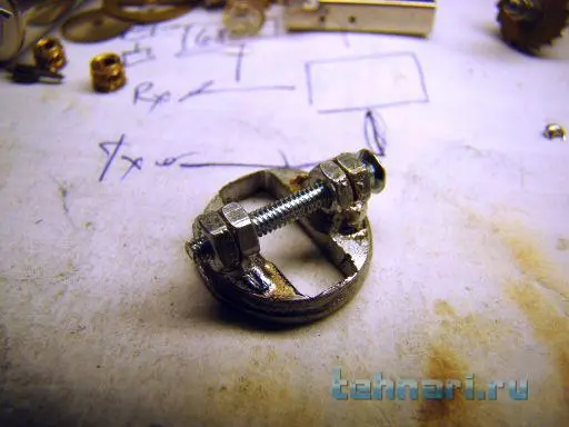

Основа корпуса - обычная батарейка АА. Больстер сделан из толстой стальной шайбы.
ID:	204208 Нажмите на изображение для увеличения
ID:	204209 Нажмите на изображение для увеличения

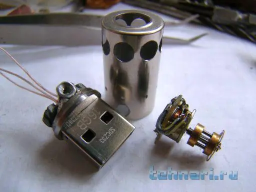

К обратной стороне больстера припаял 4 гайки М2, с помощью их (и винтов) обе части соединяются воедино.

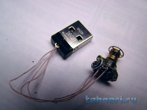

Миниатюрный шаговый двигатель и шестеренка-донор (впоследствии, когда разбирал ее, потерял одну из деталюх, пришлось разобрать еще одну).

На плате диаметром ок. 10мм собран контроллер управления двигателем и подсветкой.

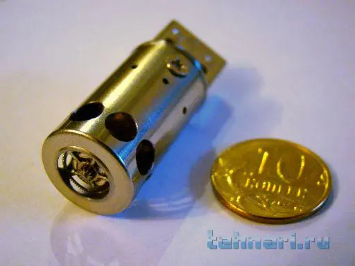

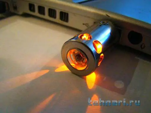

Будет такой алгоритм работы : пока записи/чтения нет, движок вращается на пониженной скорости сначала в одну сторону, потом - в другую. Подсветка при этом горит в полнакала.
Как только появляется активность, мотор разгоняется, направление вращение остается неизменным, подсветка горит с максимальной яркостью.
Это предварительное видео, пока без подсветки. Шестеренка тоже еще не отцентрована, займусь чуть позже.

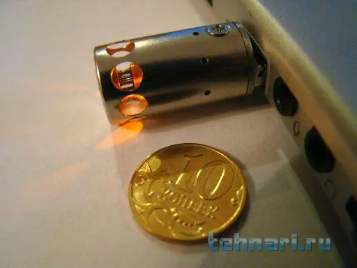

Штатный светодиод остался на своем месте, я только повернул его на 90 градусов. Во время активности он изредка помаргивает, освещая ряд мелких отверстий в основании флешки.
Два других (SMD-шные 0603) установлены в "моторном отсеке".
Это не финал, чуть погодя еще поэкспериментирую с подсветкой.

Цитата:
Сообщение от ALS Посмотреть сообщение
И не только для тебя. Интересная идея и исполнение на высоте!
Чуть дегтя: головка болтика глаз режет. Может ее немного.. того.. обрезание там.. или?
