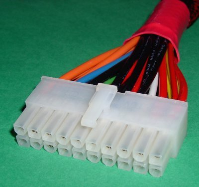

Запуск компьютера после чистки
Я решил перебрать свой второй комп(Пень третий). Всё норм, разобрал комп.Затем пыльные запчасти(а это и был мой комп ) решил пропылесосить. Видюху материнку сетевые карточки и тд.Затем решил пропылесосить БП т.к. там была большая КУЧА пыли внутри. Я разобрал его, всю пыль высосал пылесосом и закрыл. Затем (вот это правильно я сделал или нет) отцепил радиатор от процессора убрал засохшую термо пасту с радиатора и намазал его новой. Всё скрепил, закрепил, поставил на место, всё подключил и как всегда проблемы меня не обошли. Я вставляю в БП шнур питания, а комп не запускается...тупо кнопка запуска компа мигает то жёлтая то зелёная....вот я незнаю что делать. Помогите плз кто ни будь. Спасибо. P.S. если есть у кого вопросы по моему процессу переборки компа, задавайте, отвечу на все, мб при процессе какую ни будь ошибку допустил. |

А до переборки компьютер работал?
Ещё могли где-то что-то забыть. + прочисите кисточкой слоты. Также в момент чистки могли пылесосом что-то задеть или сковырнуть. И ещё, опишите подробнее симптомы. Запускаются ли кулеры, пищит ли спикер и т.п. |

Ну вобщем у него куллеры не пашут, комп вообще не запускается...просто кнопка запуска мерцает с интервалом в 1-2 сек то жёлтым до зелёным огоньком...
P.S. - Вопрос: комп запустится хотябы до биоса без вставленного процессора( Пентиум 3, он в виде картриджа(оперативки по типу)) =) |

http://www.pctechguide.com/images/tu...d/ATXpower.jpg
Такое.100 процентов я всё норм подрубил...я думаю мб из-за процессора? я радиатор снял и старую термо пасту засохшую убрал(на радиаторе) и помазал новой термо пастой на радиаторе (на месте старой) и закрепил..мб я в чём то ступил.. |

Чтобы исключить возможную неисправность провода с кнопкой(включение), отсоедините проводок этот от PW_SW(надпись на плате) и попробуйте стартонуть систему замыканием этих двух контактов на плате. Это следует делать осторожно, чтобы не закоротить ничего рядом, а то плата полетит. Исправная система должна запуститься(вентиляторы заврвщаются).
Если это, а также чистка слотов и контактов на платах расширения не помогла, то смотрим сюда http://www.tehnari.ru/showthread.php?t=13844 . Дело в БП или материнке. Последний раз редактировалось DarkStrom; 05.11.2008 в 03:01 |
