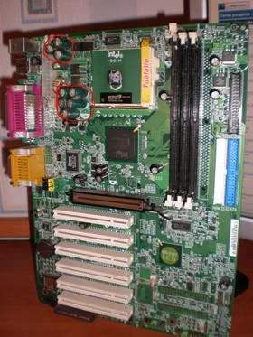

Есть у меня старый комп. Раньше когда включал его, он загружался, потом работал немного и перезагружался. А потом совсем перестал включаться.
Нажимаю на кнопочку включения. Комп вроде как включается, все кулеры крутятся и всё как-бы работает. Но вот на мониторе вечно чёрная картинка.
Монитор рабочий, блок питания тоже точно рабочий. Я даж незнаю в чём дело. Вот думаю из-за материнки. Красным на картинке отмечены окислившиеся какието фигушки.
Пожалуйста подскажите что мне делать.

Окислившиеся - это как? Это конденсаторы системы питания процессора. Посмотри на самое донышко - нет ли там трещин?

Электролитические конденсаторы имеют привычку течь. Лечится покупкой новых. Но думаю дело не в этом. Хотя можно попробовать поменять и посмотреть на результат. Для мамки хуже не будет всяко.

При таких симптомах с предположением насчет видюхи согласен, но учитывая описание состояния материнки больше склоняюсь к версии что дело в ней. Man, а винт как может способствовать возникновению даной проблемы? Поделитесь соображениями.

Видюха вроде нормальная. Винт- это что? Если винда, то дело точно не в ней.
Незнал что это конденсаторы. Я написал что они окислились, так как сверху в щелях они покрылись какойто ржавчиной. Не то что ржавчиной, чемто похожим на неё.
