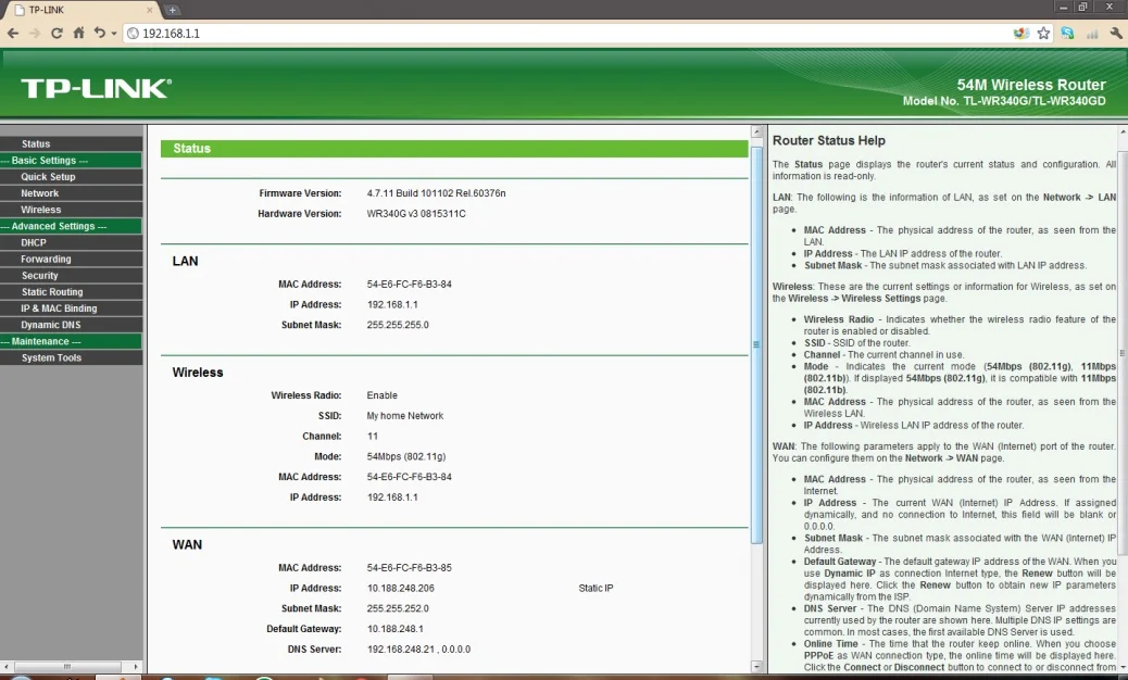

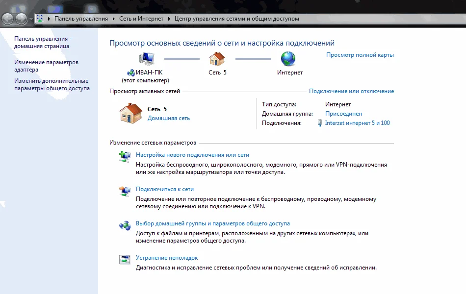

Всем доброго времени суток!
Сегодня купил маршрутизатор TP-LINK TL-WR340GD - Яндекс Маркет
Интернет мне передают по выделенке(Эвернет или как-то так. короче кабель в сетевую), ip статистический, и я позвонив в тех помощь настроил этот тп-линк, подключил к интернету ПК и ноут посредством Вай-Фай.
Но возник вопрос: как организовать Локальную сеть между ПК(семерка) и ноутом(ХР)??
что-бы можно было подключится с ноута к принтеру, кинуть файлы и тд..
вот скрины:

а сеть уже организована.....
заходи на пк и ноута и работай

не, так я знаю, просто не видно ни где ни того пк, ни ноута в сетях....попробую сделать диск по настройке с ноута и на пк кину....мб поможет...
чего-то не катит((
мне нужно, что бы работало "Сетевое окружение" оно же "Сеть"

забудь про сетевое окружение...
в мой пк входишь и пишешь в адресной - //192.168.1.2
(например)
если не помогает - пингуешься, смотришь есть ли файрволы, расшариваешь папки и т.д.

да я знаю, просто это не работает, не видят они друг друга, вроде обнаружение включено, папки открыты. я хз чего там.....но на ноуте видит мой принтер, подключенный к ПК. но печатать не моет, пишет что тот выключен...ужас....

Пропиши рабочую группу одинаковую на обоих ПК. И пароль одинаковый должен быть.
