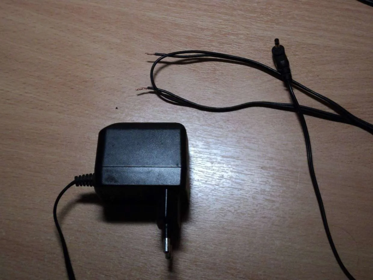

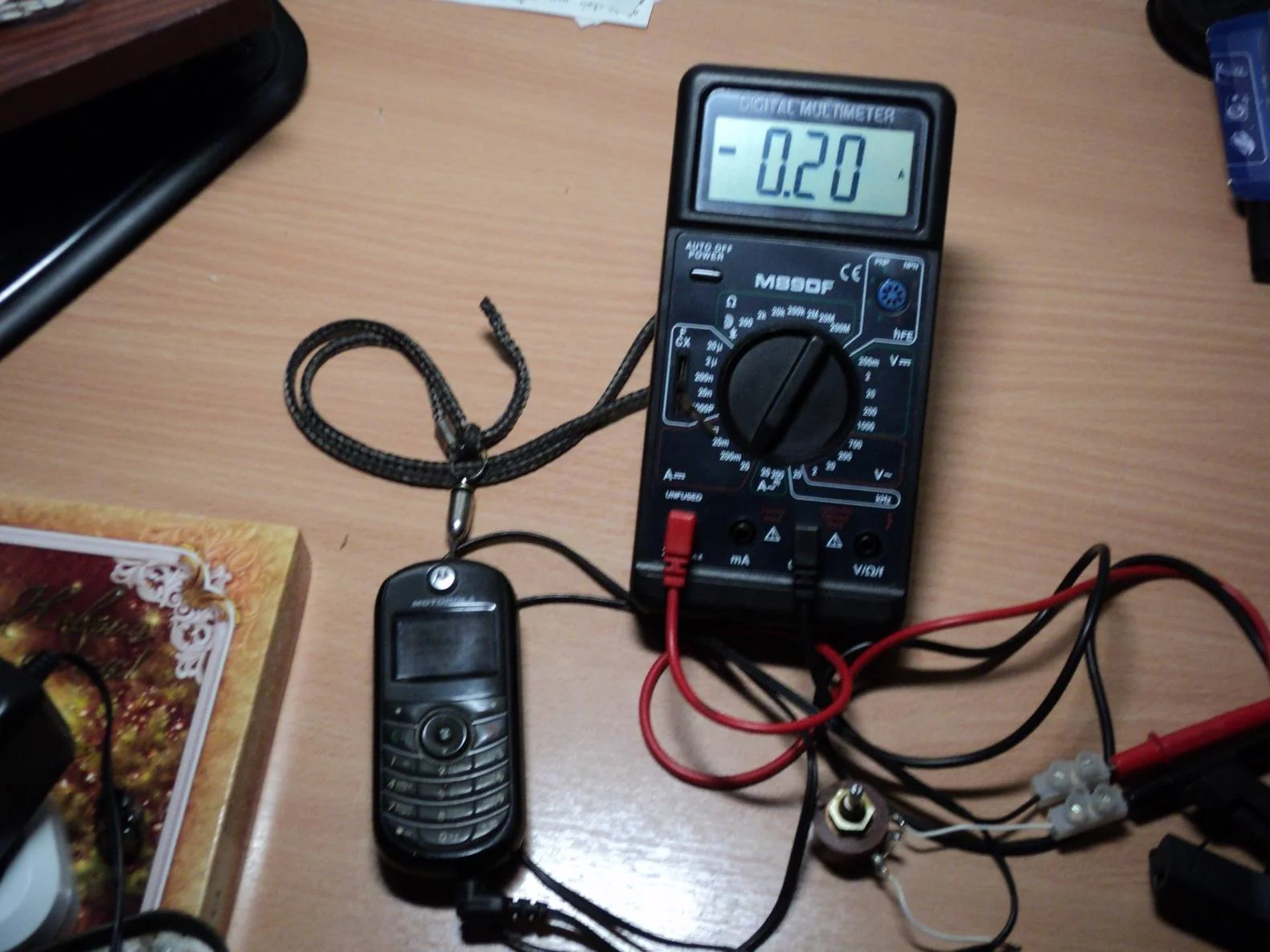

1. Разрезаем любой провод и убираем изоляцию.
2. Подключаем амперметр и замеряем ток зарядки 0,29А.
3. Затем переменным сопротивлением уменьшаем ток до 0,2А.
4. Замеряем сопротивление на переменном резисторе 14,2ом.
5. Подбираем постоянное сопротивление с ближайшим номиналом и спаиваем провода.
6. Заматываем всё изоляцией.
Единственный недостаток этого способа увеличение срока зарядки.

Можно поставить в цепь переменное сопротивление и простейший амперметр и можно будет регулировать ток зарядки.

Резюк будет греться, а раз с этим придётся мириться то уж лампочку вместо него. Поимеем две пользы: бареттер для стабилизации тока и индикатор заряда.

Резистор не греется при таком токе,и никто не мешает поставить мощьнее толще и больше.
Обычно треется трансформатор и акк.телефона, китайские товарищи выжимают максимум из своих устройств.
Отработав гарантию они откидываются или барахлят.
Сопротивления подпаял многим друзьям и знакомым,пока никто не жаловался.

Цитата:
Как уменьшить ток зарядки и продлить жизнь АКБ телефона
Александр, а с чего вы взяли, что жизнь АКБ от этого возрастет?

Для литий-ионных АКБ существую другие способы продления жизни. Например, не разряжать их ниже 14%, не переохлаждать и не перегревать...

Литий-ионные аккумуляторы любят именно большой ток зарядки Зарядка малыми токами сокращает количество циклов, а "струйная" зарядка их вообще убивает.

Цитата:
Сообщение от Bydlokoder Посмотреть сообщение
"струйная" зарядка
Это как ?
__________________
Лужу паяю, ЭВМ починяю!..
g-zm вне форума
Старый 09.12.2013, 21:20   #9 (permalink)
кочевник
Member
Аватар для кочевник
Регистрация: 06.02.2011
Сообщений: 16,508
Сказал(а) спасибо: 1,116
Поблагодарили 1,940 раз(а) в 329 сообщениях
Репутация: 151418
По умолчанию
Цитата:
Сообщение от g-zm Посмотреть сообщение
Это как ?
Короткими импульсами номинальной амплитуды. Как правило, средний зарядный ток при таком режиме значительно ниже 0,1С. Для литий-ионных гарантирован преждевременный выход из строя.

Теория -это хорошо,но практика лучше.
Моя практика показывает,что любая АКБ заряжается лучше и живёт дольше,при зарядке меньшим током,чем написано в инструкциях.
Это касается и автомобильных батарей,многократно убеждался в этом.
Свой совет я написал тем у кого сильно греется АКБ и трансформатор,если он горячий температура в обмотках под сотню градусов.
Впайка сопротивления, (можно самодельного из нихромовой спирали) позволяет снизить ток,а значит и нагрев.
