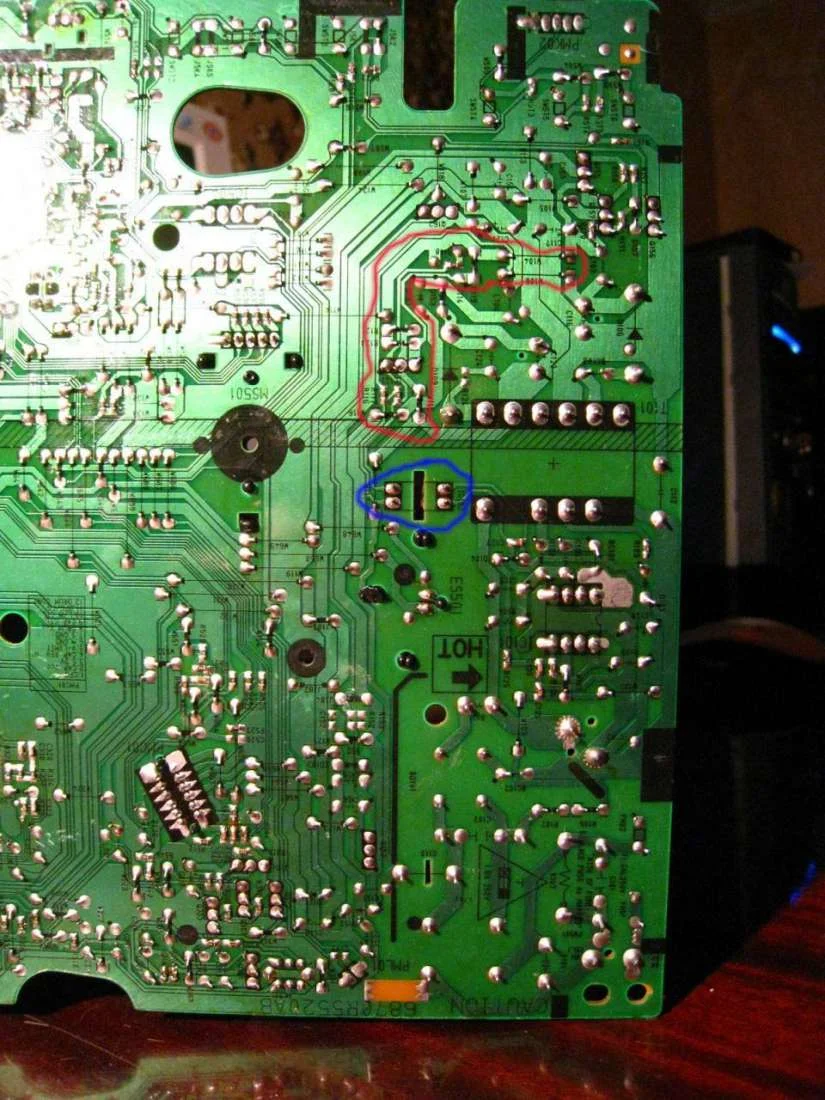

Доброго времени суток коллеги, нашел у себя плату от видеомагнитофона LG L415, БП на нем рабочий, задался вопросами, на сколько он ватт и сколько ампер? и как его вырезать с платы? поиски схемы ничего внятного не принесли... может кто подскажет? собственно нужно вольт 12-15 чтобы запитать унч на 10Вт. заранее благодарю за помощь.

Синим обведена высоковольтная часть
Синим обведен оптрон обратной связи, красным - цепи стабилизации выходного напряжения. Если будут нарушены эти цепи - блок питания пойдет в разнос.

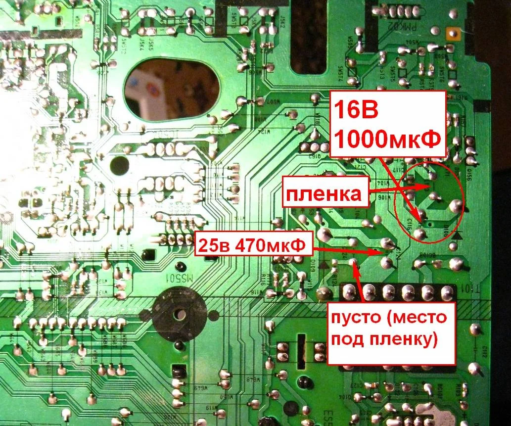

Синим обведено примерное место обрезания печатной платы для отделения блока питания. Синяя точка - место припайки массы. В схеме есть два плюсовых напряжения, ориентировочно +5В и +12В, обозначены красными точками. Где какое надо замерять.

ну если судить по электролитам то правый (что ты указал) 10в 330мкФ - соответственно там 5в видимо, левый 25в 220мкФ - соответственно там 12в. но что то меня терзают сомнения, не просто так там 25в а не 16 как обычно... сдается мне что там 14в.. но пока не мерил, чисто на глаз что называется. вот еще что интересует:
Название: Изображение 002-1.jpg
эти цепи тоже для питания или это для работы БП? еще вот тот что на 16в через пленку соединяется с тем что на 10в (предположительно 5в напряжения). это нормально? (не расчухал еще иипы просто ) и запуск БП осуществляется подключением к сети как я понял, без доп. манипуляций да?

Конденсатор и должен быть на 25В так как он стоит сразу после диода и там пики импульсов могут достигать 20В и выше. Нормальное напряжение идет после дросселя L104 и мерить надо на конденсаторе С121.
Элементы отсутствуют, потому что изначально разработанная схема в целях удешевления подверглась упрощению. Видимо это особо не сказалось на качестве работы видика.
Я конечно уже лет 12 не занимался ремонтом подобной техники, но насколько помню, там было два основных питания. +5В для работы процессора и логики и +12В для драйверов двигателей и электроники обработки видеосигнала и звука.
