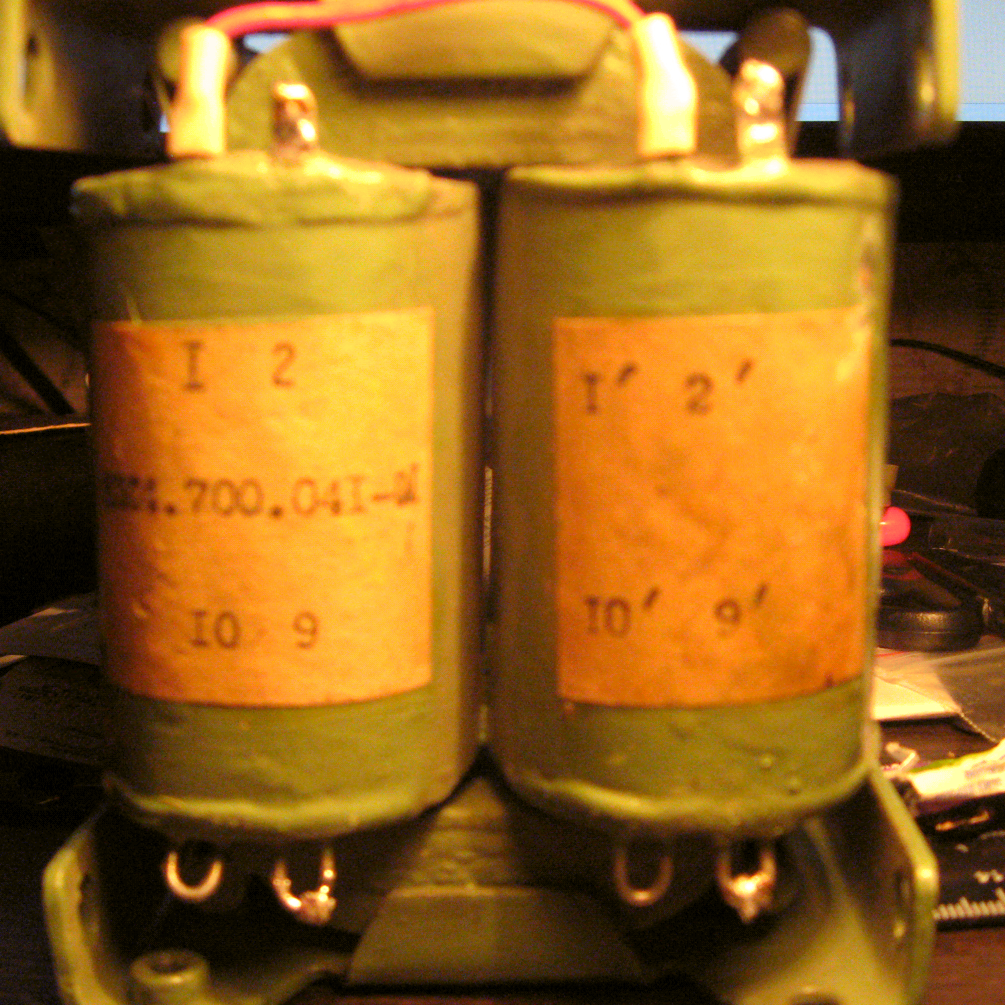

Здравствуйте, сегодня в руки попал вот такой девайс. В интернете документации на него не нашел вообще, единственное сказали что напряжение на вторичных обмотках 2х18(малый ток) и 2х18(большой ток). Надпись на нем"6ж4.700.04I-0I". Подскажите что это за трансформатор? Куда 220 подавать?

Обычно на обмотку, имеющую самое большое сопротивление. Кстати скорее всего на 2 и 2'/. Но лучше проверьте. Включать желательно через лампочку.

1 и 1' в сеть(конечно через заветную лампочку), 2 и 2' замкнуть между собой.

всего на 2 и 2'
Так и есть. Перемычку не узрел.

Включил(через лампочку), искомых 2х18 не нашел, либо 30+- 2 вольта, либо 3+-2 вольта...
Сзади еще есть несколько обмоток(видно второе фото не то загрузил)
Перемычка общий, выводы штрих и без штриха - два по 15-16V.

да, действительно)
Спасибо всем большое за помощь)
