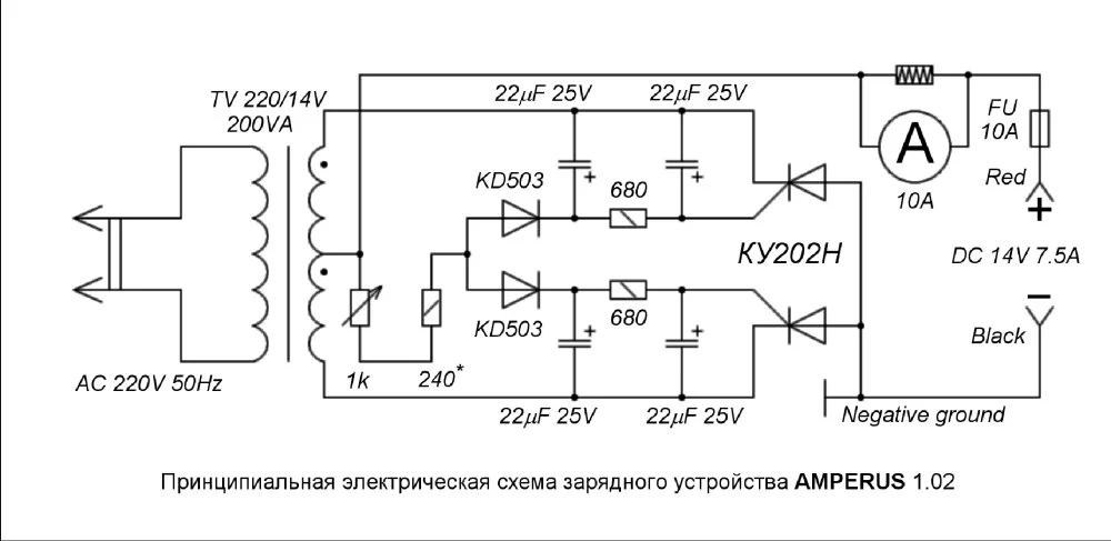

По умолчанию Зарядное устройство
Помогите сделать индикатор заряда для автомобильного аккумулятора.
Есть зарядка по ниже приведенной схеме нужно поставить индикатор заряда, чтобы при полностью заряженном аккб загорался зеленый светодиод.
И еще как можно сделать защиту от неправильной полярности?

Помогите пожалуйста в чем может скрываться проблема все спаял а на выходе напряжение колеблется от 0,5 до 1 В когда крутишь переменный резистор , боюсь что перегрел тиристоры может такое быть(хотя паял на алюминиевом радиаторе).

Если все спаяно правильно все должно работать. Посмотри маленькие светодиоды
не перепутал полярность ? А переменка нормально ? ...

Диоды неправильно подключил, широкая полоска соответствует аноду у КД521,КД522

Здравствуйте выдалось время переставить диоды КД522, переставил как советовали но постоянного напряжения на выходе нет. На одном тиристоре переменное 14,6 В на на другом небольшое 0,4 В.
GEORGE Smith помогите в чем может быть проблема.
Как можно проверить управляющую платку и тиристоры

Если при этом греется вторичная обмотка - пробит один тиристор
