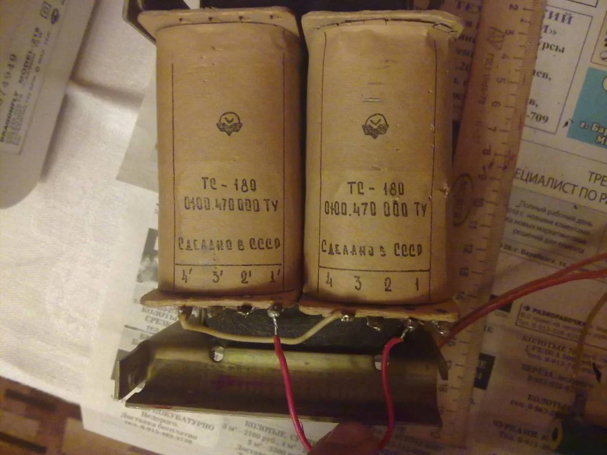

Всем привет!!! Возникла необходимость изготовить источник питания на 12 В переменного тока. Нашел трансформатор от старого магнитофона Яуза. Очень нужна ваша помощь... Помогите определить примерную мощность этого транса... Размеры: 75мм х 87мм х 20мм.
Фото прилагается!
Заранее спасибо!!!

Я думаю Ватт 10-15, тонкий набор железа ...

Всего??? Я думал, хотя бы ватт 40...

А какие там обмотки написаны и каким проводом ? ...

На фото, в принципе, видно... там
2 обмотки 0,25,
3 обмотки п о0,315 и
0дна на 0,6.
Всё это проводом ПЭВ-2.

0.25 мм, это первичка 220В ? ...

фиг знает... на нем не написано... есть только: 1-2 - 220В, а вот каким проводом - не сказано...

Оба-на, наверно я обшибся ! ...
Это похоже ламповый, 0.35 мм СЕТЬ, 0.25 мм АНОДНАЯ, 0.6 мм НАКАЛ ...
Тогда он действительно примерно 45-50Вт. Но лучше его оставить на
ламповый усилитель для наушников, это готовый идеал ...

Если включить и померить напряжения на обмотках ? ...

Легко! Все, как и на картинке! Можете посмотреть-все доступно на фото!
Пока возился с этим трансом, нашел старенький ТС-180. Попытался включить - возникли проблемы... не могу найти первичку... Все излазил, но не нашел... Подумал-подумал и решил соединить выводы 2 и 1', припаяв красный провод. Но когда включил, то транс резко притянул к себе болтик, находящийся от него на расстоянии ~10см. При этом он довольно сильно гудел... Я его быстро отрубил... Что я сделал не так? Помогите!!!
