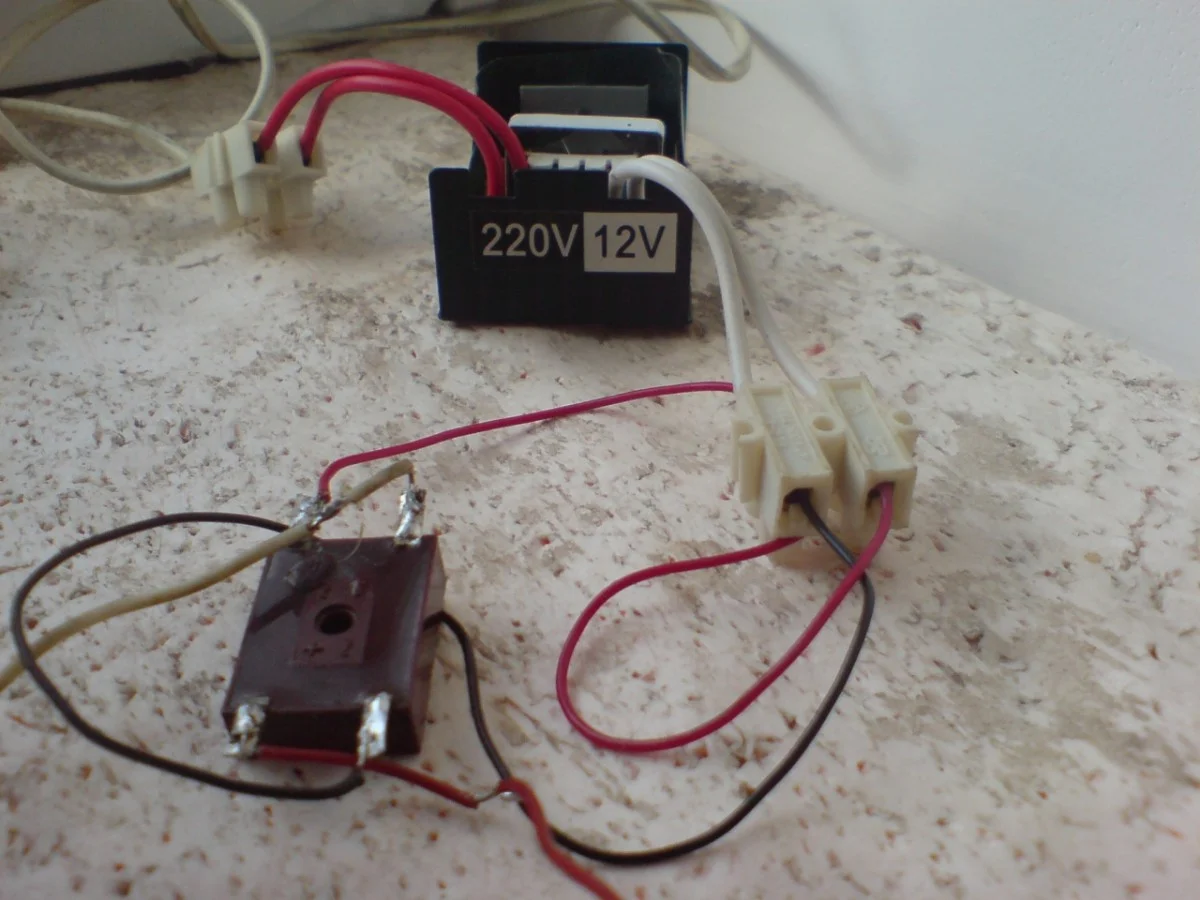

Блок Питания для галогенной лампы, 12 вольт. 50 Ватт. Включаю лампу (галогенку), работает нормально. Отключаю, измеряю выходное напряжение - 3,25 вольта. Что за ерунда? Почему 3,25В. А галогенка светит!!!???
А хочу запитать белый светодиод 5 мм. Поставил мост КЦ402А. Меряю, все равно 3,25 В. Подключаю светодиод, светит еле-еле, почти не светит.
В чем же причина? Или его нельзя использовать для светодиодов.
Измерил напряжение на выходе транса - 2,4 вольта
Что за фигня?

А это как бы подробней фотки этого блока и подключения к нему КЦшки.

Недостаточно нагрузки для БП. Он рассчитан на большой ток потребления.

Такой блок питания не подходит для малого тока нагрузки. Запуск генератора осуществляется обратной связью по току, а не по напряжению. На самом блоке должна быть указана минимальная нагрузка, при которой он надёжно запускается.

Вроде как галогенная. привожу наглядные данные.
Ребята! Так что, подключение светодиодов не прокатит? слабенькое устройство?

Покатит только для мощных светодиодов. Очень мощных.

если ты его нагрузишь до моста лампочкой ватт на 35
а потом мост с маленьким кондёриком микрофарад на 100 ,а после выпрямителя твои светодиоды с сопротивлением 760 Ом то покатит)

и желательно в мосте использовать диоды типа КД213, FR301-304
