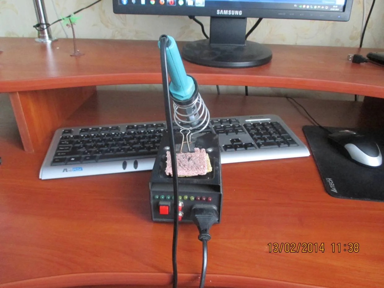

По умолчанию
У меня вот такой, достойная вещица!!!

P.S. Koss20088, у Вас очень хороший регулятор мощности паяльника. Вот еще бы трансформаторную развязку от питающей электросети...

Цитата:
Сообщение от Николай_С Посмотреть сообщение
Спасибо. Вроде бы помех не замечал, а вот схема приведенная автором темы вносит помехи.
