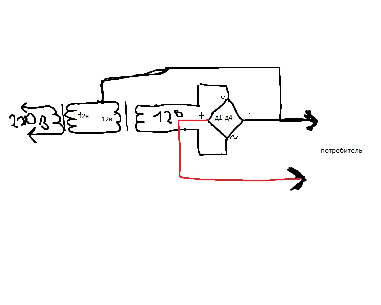

подскажите можно ли замкнуть массу переменного тока с выхода трансформатора с минусом диодного моста как показано на схеме? и подскажите пожалуйста схему зарядки аккомулятора. чтоб когда аккомулятор полностью зарядится зарядка отключалась.заранее спасибо.

Цитата:
Сообщение от Alximikmod Посмотреть сообщение
Этим самым вы замыкаете один из диодов моста, то есть, как бы ввели неисправность - пробой диода моста. При этом в один полупериод в трансформаторе будет короткое замыкание.

а если посередине добавить еще один трансформатор.тогда все нормально будет работать? спасибо за ответ.

А если сказать, что вы хотите этим добиться?

ни чего не понятно,а именно цель,Кого заряжать и каким напряжением и током.

Подозреваю, что Alximikmod надеялся таким образом осуществить зарядку аккумуляторов асимметричным током. Если я угадал, тогда рекомендую ему оставить идею подачи на аккумулятор переменного напряжения и сделать так: заряжать аккумулятор импульсами тока, а в промежутках между импульсами разряжать аккумулятор током вдвое ниже зарядного.

просто я хочу поставить на совецкий мотоцикл аккомулятор чтоб он питал только фару и стопарь с поворотниками. (они подключены к массе(если стопарь с поворотниками я еще смогу отключить от массы .то фару никак)), а вся остальная цепь была не затронута. тк переделывать всю проводку я не хочу изза отдельных причин.
