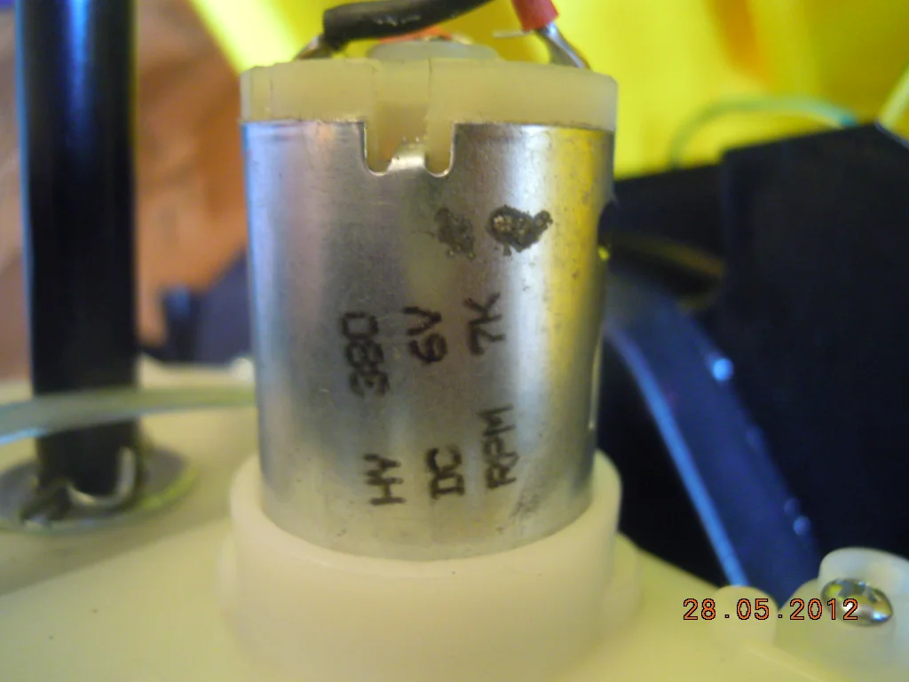

Цитата:
Сообщение от kna72 Посмотреть сообщение
На управление поворотом колёс применён двигатель с редуктором?
да, вот фотки
Миниатюры
russ2356 вне форума   Ответить с цитированием

kna72
Member
Регистрация: 12.04.2011
Сообщений: 1,893
Сказал(а) спасибо: 8
Репутация: 9048
По умолчанию
Двигатель на 6в, можно поискать на 12-24в, будет медленнее поворачивать
