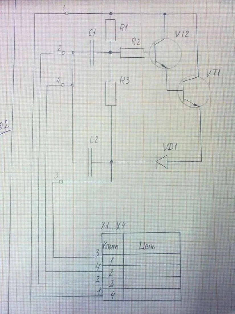

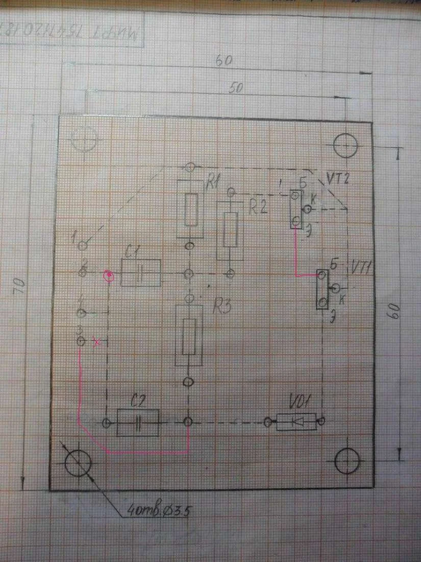

первые 2 фотографии - это образец, третья - это моя работа..не знаю, правильная или нет, вот как раз хочу узнать, а последние 2 фотографии - это задание по которому нужно сделать плату и сборочный
http://cs305500.userapi.com/u1463613...z_082afd68.jpg
http://cs305500.userapi.com/u1463613...z_faeb3c44.jpg
http://cs305500.userapi.com/u1463613...z_ff20c133.jpg
http://cs305500.userapi.com/u1463613...z_bb3489c2.jpg
http://cs305500.userapi.com/u1463613...z_c1bf7ca5.jpg

Юлия посмотри на свои ошибки: 1 нет отверстия на печатной плате для С1,
2 отверстие №3 несоединяется с №2 и 4.
3 нет дорожки Между Э VT2 и Б VT1.
А так же есть возможность уменьшить размер платы(если это имеет значение), С2 расположить выше, R3 - расположить горизонтально, VD1 - поднять выше
