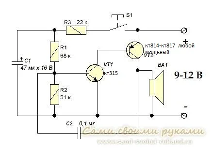

Давно ничего не собирал и вот решил собрать интересную схему воздушную сирену нашёл всё что нужно а вот резистор 68ком немогу найти подкинте схему как спаивать резисторы чтоб уменьшалось емкость и прибавлялась,у меня была такая схема а щас низнаю куда подевалась,вот если что схема сирены

Параллельно - уменьшается, последовательно - увеличивается. Расчёт резистора

тоесть последовательно увеличивается а паралельно уменьшается,да?

получается если соединить 51ком и 51ком последовательно то получу 102ком?

Если последовательно, то правильно.

спасибо,вечером я кщё задам один вопрос щас ухожу некогда и вечером выложу вотку транзистора немогу понять это кт315или нет

по поводу схемы:если брать кт814(мой случай), то нужно поменять в схеме эмитер с коллектором.

транзистору беру кт814в измените пожалуйста схему и вот ещё фото транзистора немогу определить кт315 он или нет

В данном случае, нечего менять не надо, этот тоже p-n-p.
315--если буква/индекс с краю.
