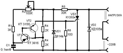

Ребят,такое дело..проверьте правильность схемы...и если есть какие нить замечания)схема от мастеркит"а)

Дима нормальная эта схема, рабочая ...

Ды вот чет у меня резистор обугливается)и кстать какой сюда светодиод ставить?!

я знаю,что такие есть,раньше на настольных лампах у меня висел такой рег-р)Но сейчас скок по магазинам не ходил,не видел)над на рынок заскочить)Ну так что насчет схемы?!и какой светодиот?!и почему рез-р на 4,7 обугливается?!

А где он тут 4.7..., и 4.7 чего - коров? ...

И вообще зачем эта возня ?...
Все ровно паяльником большой мощности, как бы не уменьшил температуру
мелкие вещи паять не удобно. У меня несколько паяльников 15, 25, 40, 65, 100
и 200W "Топорик" и я счастлив. На 15W у меня есть специальное жало 1 мм
из иридиевого сплава, которым залажу в наручные часы, шагомеры, слуховые
аппараты, эл. пентературометры и т.д. Раньше был держатель для паяльника
с концевиком и диодом, кладешь паяльник на держатель он питается через
диод, на пол-периода, т.е. 110В на активной нагрузке, то бишь не перегревался.
Снимаешь он включается на полные 220В, очень удовно, но сейчас лень, это
молодым интересно. А если хотишь примудростей, то сразу делай паяльную
станцию с датчиками пентературы. Даже если просто регулятор, то зачем
регулировать температуру с ноля, достаточно включить встречно тиристор
и диод, регулировать от половины и до 220В и все ...
