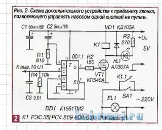

Цитата:
Сообщение от гришан Посмотреть сообщение
А у меня есть беспроводной звонок. А как к насосу подключить ?
Цитата:
Сообщение от George Smith Посмотреть сообщение
Обычно, они 9-ти вольтовые. вместо динамика включаешь тригер на микросхеме 561ТМ2, на входе триггера интегратор, для формирования входного импульса.
Триггер имеет два состояния, на выходе есть сигнал, при повторном нажатии нет.
Далее ключ на тиристоре с диодным мостом, для управления насосом. Т.е. на выходе
устройства просто розетка на 220 вольт ...
Хотя бы так .

Примерно, только я предлагал вместо реле тиристор ...
Еще, тут звонок с мелодиями, боюсь на каждую ноту будет срабатывать, надо изменить входную цепь ...
А зачем эта приблуда с музыкой , выкидывается и используется управляющий сигнал .

Цитата:
Сообщение от Сергей Сергеич Посмотреть сообщение
Ха-ха, ты думаешь это так просто - найти этот вход на включение музыки. Если на плате всего одна микросхема (мелкосериная) и та залита каплей компаунда ...
Элементарно Ватсон , вот эта музыкальная приблуда , которую я у своего вынул .
