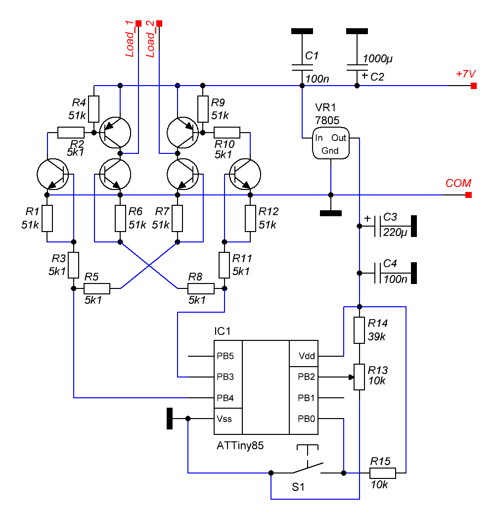

Чёй-то странный клапан какой-то ?...
Хотя есть такой вриант с двигателем, а ни электромагнитом. Сначала в одну сторону крутится, потом в другую ...

С прошивкой, думаю, кто-нибудь из местных поможет. Смысл - нажимаем на кнопку, мозг дергает ногой В3 (или В4), на нагрузку уходит импульс одной полярности. По прошествии некоторого времени (по замыслу регулируется R13 на ADC1), дергаем уже ногой В4 (или В3) и на нагрузку уходит импульс другой полярности. ЗЫ Какой должна быть длительность импульса для гарантированного срабатывания клапана? Последний раз редактировалось Андрей_Ран; 26.09.2020 в 00:24 |

Можно мозг собрать на ардуине, в этом случае с программой запросто справится практически любой. Ардуино про мини, самый оптимальный вариант, дёшево и сердито - цена за плату практически та же, что и за голую 85 тиньку. Только нужно будет взять преобразователь USB/COM, но это мелочи
