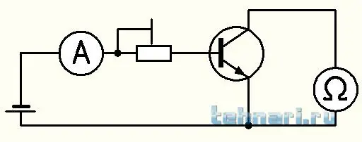

Подбор пары транзисторов для ИИП
Нужна пара мощных транзисторов, работающих в режиме ключа, для ИИП. Можно-ли подобрать их вот таким образом? |

Цитата:
А вот разнотипные транзисторы, особенно полевики, ИМХО лучше не применять, там разные номиналы паразитных емкостей, что не есть хорошо. Последний раз редактировалось derba; 20.01.2018 в 11:45 |

Разницы не наблюдается, одинаковый К ус, или разный, да я и ни когда их и не меряю. Смотрю по справочнику мин К ус, и рассчитываю ток, что бы точно транзистор был в насыщении. А сейчас я вообще биполярные транзисторы давно не использую, есть IGBT и полевики, которые в ИИП работают лучше.
