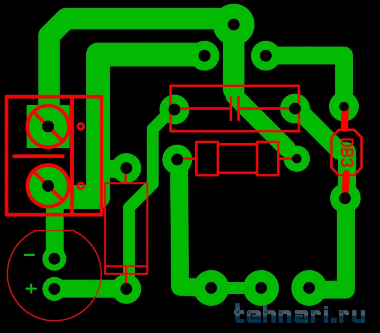

Внимательнее , что же Вы так , на схеме все ясно и четко 470 кОм,но бывает и на
500 кОм, во всяком случае я видел такой. Да и более того и симистор бывает в корпусе ТО-92 , вроде как, что ни есть хорошо...... Светодиод любой(синий, красный, зеленый, желтый), можно его и не ставить но , мне он нравится тем, что видно есть нагрузка или нет....

sergant_007 Можете пожалуйста подсказать, какие элементы нужно соединять друг с другом, я тогда так смогу в программе layout начертить схему. Мне не понятно например: резистор переменный R1 имеет 3 контакта, но с каким элементами его соединять (соединить с резистором R2, c с конденсатором C1, а как мне его соединить с динистором)

Плата
Как то так....

Видите , что хотите верьте хотите нет но 7 элементов там есть, но я по образованию юрист, и большую часть жизни работал в МВД, собственно к электронике отношусь так... чисто любительски.... Навыков обучения у меня нету....
А к плате присмотритесь внимательнее там все есть.....
